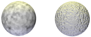

各形式の例では、球に色属性のデフォルト値を使用し、上から暖色光源、下から寒色光源を使用しています。比較のために、テクスチャを何も適用していない場合の球は次のようになります。
平面上での形式は、この例で使用した球の場合とは見え方が異なる場合があります。また、各形式の見え方は、パラメータを変えると大きな影響を受けることがあります。この例では、ブリスター タービュランスパターンのバリエーション3つを示します。

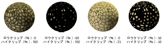

形式
ロウクリップ(%)ハイクリップ(%)を変更しただけで、パターンの見え方がまったく変わることがあります。

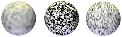

選択したシェーダタイプも、形式の見え方に大きな影響を与えます。この例では、色属性およびバンプ属性としてブリスター タービュランスパターンを使用しています。

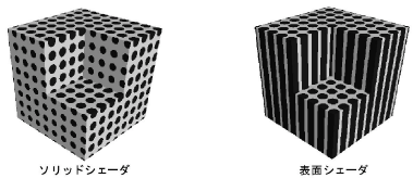

次元数
2Dラップまたは3Dソリッドを選択します。表面シェーダは、3D図形の表面に投影される2Dパターンです。ソリッドシェーダは、3D図形の表面に適用される3Dパターンです。形状を変更しても、図形とパターンは正しく表示されます。
