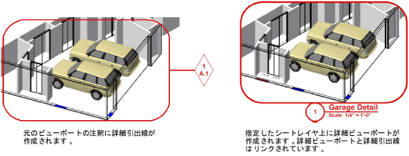

詳細ビューポートを作成コマンドでは、図面のあらゆる部分を詳細に表示する、クロップされたシートレイヤビューポートを作成できます。詳細ビューポートは、デザインレイヤ、他のシートレイヤビューポート、または断面ビューポートから作成できます。
ビューポートとそれに関連付けられている詳細引出線は、レイヤ間で簡単に行き来できるようにリンクされています。詳細引出線を移動または変形すると、それに合わせて詳細ビューポートが更新されます。詳細引出線マーカーは、詳細ビューポートの番号が変わった場合や詳細ビューポートが別のレイヤに移動した場合に自動更新されるように設定することもできます。

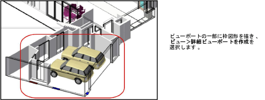

詳細ビューポートを作成するには:
デザインレイヤ、シートレイヤビューポート、またはビューポート注釈グループ内に詳細引出線またはシンプルな枠図形(円、四角形など)を作成します。詳細引出線を作成するを参照してください。
詳細引出線または枠図形を選択し、コマンドを選択します。
あるいは、詳細引出線を右クリックし、コンテキストメニューからコマンドを選択するか、オブジェクト情報パレットで詳細ビューポートを作成をクリックします。

指定したシートレイヤがアクティブになり、詳細ビューポートがシートの中央に配置されます。元の枠図形を使用した場合、枠図形は詳細引出線に変換されます。
必要に応じて、スタイルのないオブジェクトからスタイルリソースを作成します。ビューポートスタイルを作成および編集するを参照してください。
必要に応じて、同じ詳細引出線を他のデザインレイヤ上または他のビューポートの注釈内に追加することもできます。詳細引出線表示を参照してください。
