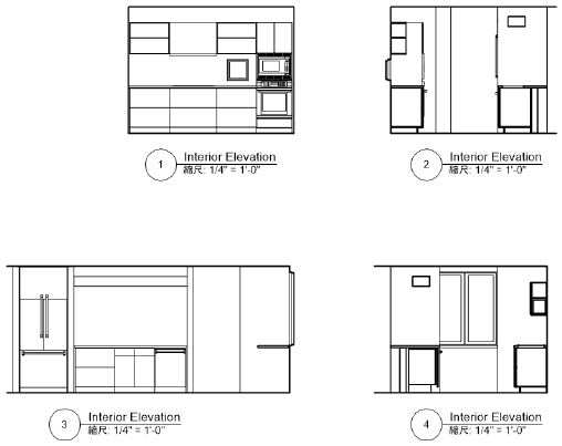

室内展開図ビューポートを作成コマンドでは、モデルの部屋またはエリアの室内展開図ビューポートを同時に4つ作成できます。室内展開図ビューポートは一種の垂直断面ビューポートですが、このコマンドではエリアの断面を作成するのではなく、室内展開図マーカーを囲む壁で定義された範囲の断面線を作成します。ビューポートを最初に作成したのと同じシートレイヤまたはデザインレイヤにビューポートがある限り、室内展開図マーカーと関連付けられたビューポート間の自動作図調整は維持されます。

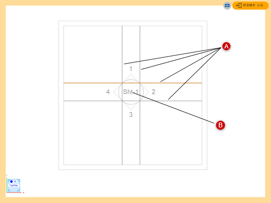

デフォルトで、断面線の垂直範囲は、シートレイヤビューポートで表示されるすべてのレイヤのうち最も低い壁の下端と最も高い壁の上端、またはデザインレイヤビューポートのアクティブなレイヤの高さで決まります。デフォルトの水平範囲は、各断面線のXY方向の最も近い壁で決まります。その方向に壁がない場合、範囲は最も近いオブジェクトの外枠で決まります。デザインレイヤに表示されていない断面線は、作成後に、室内展開図マーカーのオブジェクト情報パレットから断面線を編集をクリックするか、マーカーをダブルクリックして編集できます。
A:自動的に作成された4本の断面線と、室内展開図マーカーを囲む壁で定義された範囲
B:室内展開図マーカーの位置インジケータ
