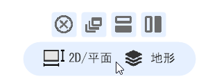

マルチビューウインドウを有効にすると、アプリケーションウインドウ内に含まれるビューウインドウのサイズ変更、追加、削除をしたり、1つ以上のフローティングビューウインドウを追加したりして、ウインドウのレイアウトを変更できます。カーソルをウインドウのタイトルフラグの上に置くと、レイアウトを変更するフライアウトコンテキストメニューコマンドにアクセスできます。個々のウインドウのレイアウト変更を取り消すことはできませんが、レイアウトをマルチビューのデフォルト設定にリセットすることはできます。

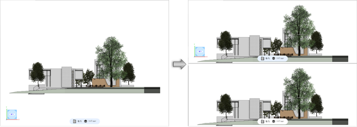

既存のビューウインドウを横方向または縦方向に分割すると、同じ空間に2番目のウインドウを作成できます。
ビューウインドウを分割するには:
分割するウインドウをクリックして、アクティブウインドウにします。
コマンドを選択します。
ウインドウが分割され、同じサイズで同じビューの2つのウインドウが表示されます。分割線を使用すると、必要に応じてウインドウのサイズを変更できます。ビューと設定は個別に変更できます。
ビューウインドウを横方向に分割コマンドの選択前と選択後

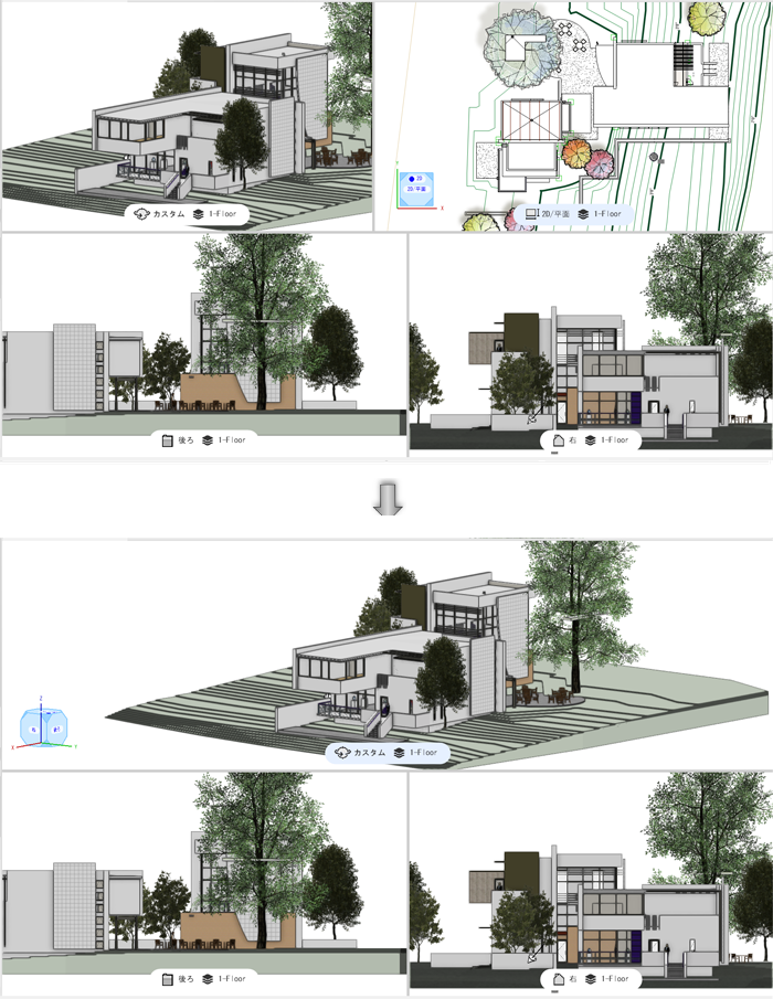

アプリケーションウインドウ内のビューウインドウを閉じるには:
閉じるウインドウをクリックして、アクティブウインドウにします。
コマンドを選択します。
アクティブウインドウが閉じられて、空いたスペースを埋めるために、隣接するウインドウのサイズが変更されます。この操作は取り消すことができません。閉じられたウインドウのビューを再度表示するには、新しいウインドウを追加し、必要に応じてビューを設定する必要があります。
アクティブウインドウに隣接するマルチビューウインドウがアクティブウインドウと均等に並んでいる場合、閉じられたウインドウによって空いたスペースを埋めるために、隣接するどのウインドウのサイズを変更するかを制御する方法はありません。希望するウインドウのレイアウトにするには、閉じる前にアクティブウインドウのサイズを変更します。閉じるウインドウと完全に並んだ隣接するウインドウは、空いたスペースを埋めるようにサイズが変更され、新しいアクティブウインドウになります。

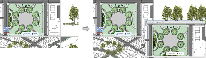

フローティングビューウインドウは、他のビューウインドウとは別に設定や編集ができます。サイズ変更や移動(マルチディスプレイ環境での別画面への移動など)が可能のほか、パレットのように閉じることもできます。フローティングウインドウは、マルチビューウインドウを有効にしているかどうかに関係なく表示されたままとなりますが、マルチビューウインドウのレイアウトをデフォルト設定にリセットすると、フローティングビューウインドウはすべて閉じられます。
フローティングビューウインドウを追加するには:
マルチビューウインドウが有効になっている場合は、フローティングウインドウとして複製するウインドウをクリックして、アクティブウインドウにします。
コマンドを選択するか、またはウインドウのタイトルフラグを右クリックし、フライアウトコンテキストメニューのコマンドを選択します。
ナビゲーションパレットの登録ビューからフローティングウインドウを作成することもできます(Vectorworks Design Suite製品が必要)。登録ビュータブで、登録ビュー名を右クリックし、コンテキストメニューから新しいビューウインドウで開くを選択します。
