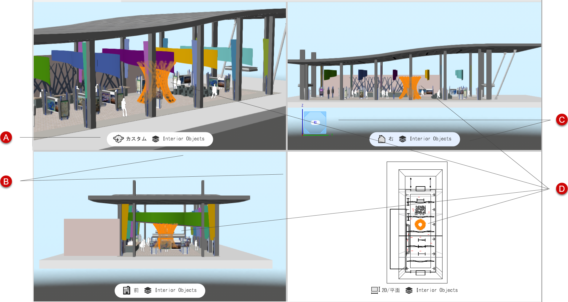

A:ウインドウのタイトルフラグには、各ウインドウのビューとレイヤ名が表示されます。
B:ウインドウの分割線によってビューウインドウが分かれており、サイズを変更できます。
C:オンスクリーンビューコントロールと青で強調表示されたウインドウのタイトルフラグによって、アクティブなビューであることが示されます。
D:選択したオブジェクトは、同様に投影されたすべてのビューウインドウで強調表示されます。
