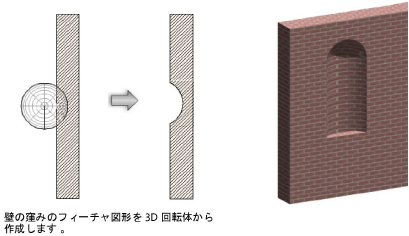

壁の窪みを作成するには:
壁の装飾に使用する2Dまたは3Dの閉じたソリッド図形を作成します。この図形の形状では、自己接触、自己交差、および隅の自己折り返しがない部分を定義している必要があります。
2D図形の場合は、2D/平面で図形と壁が重なっていることを確認するだけです。3D図形の場合は、まず壁の下端(Z軸)に対して適切な高さで図形を作成し、次に図形と壁が重なるようにX軸とY軸の適切な位置を設定します。
適切な壁と造成図形の両方を選択した状態で、コマンドを選択します。
または、加工>切り欠きを選択します(2D図形のみ)。
壁の窪みを作成ダイアログボックスが開きます。装飾図形に2Dか3Dのどちらを選択するかによって、異なるフィールドが表示されます。

切断面の高さ
(3D図形のみ)
3D図形の断面となる壁の最下部からの距離を指定します。ここは、2D/平面ビューでフィーチャ図形を表現するのに使用される地点です。
3D図形が壁全体の高さに満たない場合は、この値が3D図形と実際に交わることを確認してください。交わらない場合、図形は2D/平面に表示されません。
