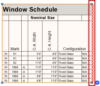

列をクロップする
ワークシートイメージから列をクロップするには:
ワークシートイメージを選択し、カーソルをオブジェクトの右辺または左辺の上に移動して強調表示します。クリック&ドラッグしてクロップをプレビューし、再度クリックしてクロップを適用します。ワークシートイメージの左右どちらか一方または両方の列をクロップできますが、1列は残す必要があります。クロップを示す、印刷されない赤の垂直マーカーが表示されます。列のクロップマーカーをいつ表示させるかを制御できます。環境設定:ワークシートペインを参照してください。
クロップした列を図面の他の場所に含めるには、ワークシートイメージの2番目のインスタンスを必要な場所に配置し、最初のインスタンスに表示されている列を切り取ります。
クロップした列を復元するには、クロップした辺をクロップマーカーの外側にクリック&ドラッグするか、ワークシートイメージのメニューから列のクロップを削除を選択します。

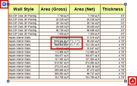

ワークシートイメージの左上にある青のリンクアイコンは、前のワークシートイメージとリンクされていることを示します。一連の最初のワークシートイメージには、リンクアイコンはありません。リンクアイコンをいつ表示させるかを制御できます。環境設定:ワークシートペインを参照してください。
オブジェクト情報パレットでワークシートイメージ番号を表示(印刷されません)を選択すると、リンクされた各ワークシートイメージに、一連のワークシートイメージにおける位置を示すラベルが表示されます。
リンクされたワークシートイメージに現時点で行が含まれていない場合は、「データがありません。」というラベルが表示されます。
リンクされたワークシートイメージを選択すると、一連の他のワークシートイメージは赤で強調表示されます。

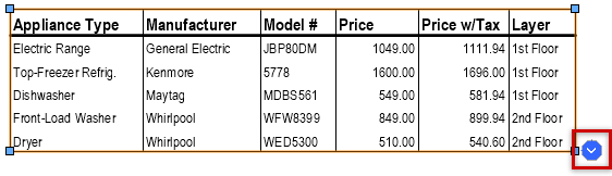

以下に示すように、ワークシートイメージのメニューボタンはワークシートイメージのリンクステータスを表します。メニューボタンをいつ表示させるかを制御できます。環境設定:ワークシートペインを参照してください。
Blue down arrow オブジェクト情報パレットで最後のワークシートイメージリンクを自動拡張オプションが選択されており、これが一連の最後の(または唯一の)ワークシートイメージになります。ワークシートイメージは、ワークシートに追加した行が表示されるように自動的に拡張したり、または行を削除した場合はそれに合わせて縮小したりします。
Green plus sign 最後のワークシートイメージリンクを自動拡張オプションの選択が解除されています。これが一連の最後のワークシートイメージでない場合、ワークシートでこれらの行に続く行は、図面上のリンクされた別のワークシートイメージに含まれます。これが一連の最後のワークシートイメージである場合、このワークシートイメージにワークシートの残りの行がすべて表示されます。
Red plus sign ワークシートでこれらの行に続く行は、図面上のリンクされた別のワークシートイメージには含まれません。
リンクアイコン、ワークシートイメージ番号、およびリンクされたワークシートイメージの赤いメニューボタン
