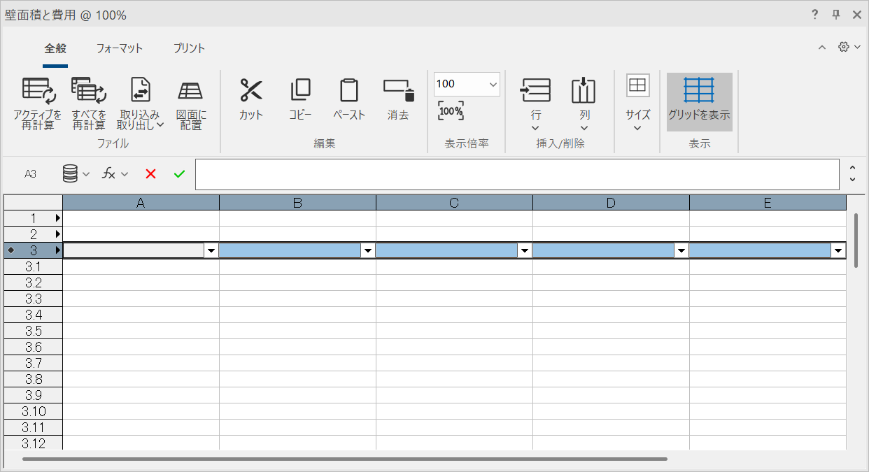

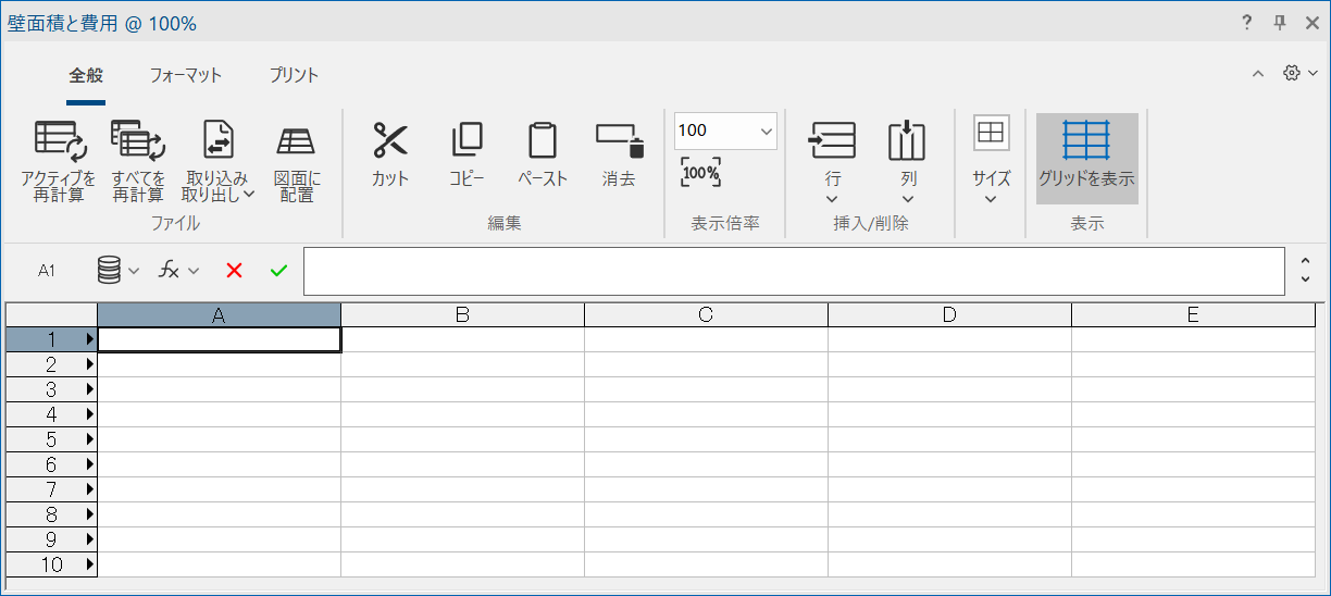

新しいワークシートを作成するには:
リソースマネージャの新規リソースをクリックし、ワークシートを選択して、作成をクリックします。ワークシートを作成ダイアログボックスが開きます。
新しいワークシートの名前に「壁面積と費用」と入力します。このチュートリアルでは、後から行と列を追加します。
空のワークシートウインドウが開きます。上部のツールバーには、全般、フォーマット、およびプリントの3つのタブがあります。ツールバーの下には式編集バーがあり、これを使用してワークシートの行と列の内容を定義します。行と列は式編集バーの下にあります。

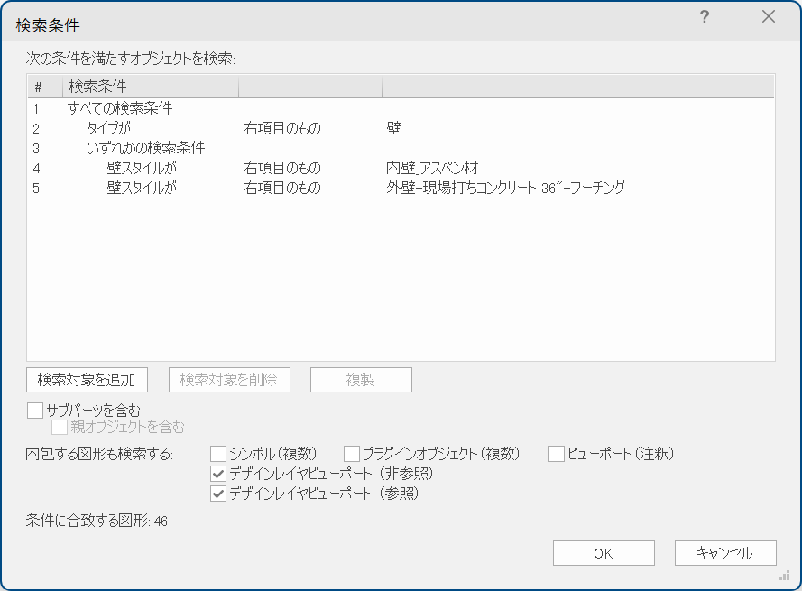

データベース条件を設定するには:
3行目の行番号を右クリックし、コンテキストメニューからデータベースを選択します。検索条件ダイアログボックスが開きます。
1行目で、主な検索条件がすでに「すべての検索条件」に設定されています。
2行目で、各列をクリックして、以下の検索条件文を作成します。
タイプが
右項目のもの
一覧表にすべての壁スタイルを含めたい場合は、ここで作業を止めて、壁スタイルの検索条件は入力しないでください。このチュートリアルでは、特定の壁スタイル2つを対象として、その他の壁スタイルはすべて除外します。これには、さらなる検索条件が必要です。
検索対象を追加をクリックし、3行目の検索条件列で「いずれかの検索条件」を選択して、下位の主な検索条件セットを作成します。
4行目で、以下の検索条件文を作成します。
壁スタイルが
右項目のもの
内壁_アスペン材
検索対象を追加をクリックしてから、5行目で、以下の検索条件文を作成します。
壁スタイルが
右項目のもの
外壁-現場打ちコンクリート 36"-フーチング
OKをクリックして、条件を設定します。指定した壁スタイル一式で、壁のデータベースが作成されます。データベースの見出し(3行目)には、行番号の隣にひし形マークが表示されます。3行目の下には、データベース内の図形ごとに下位の行が表示されます。
ステップ3:ワークシートを拡張する
このチュートリアルでは、ワークシートを拡張する必要があります。列にはまだデータが割り当てられていないため、どこに列を追加してもかまいません。次のいずれかの方法を用いて、ワークシートに3つの列を追加し、合計8列にします。
いずれかのセルをクリックします。ツールバーの全般タブからをクリックし、後に列を挿入を選択します。現在の列の右側に列が追加されます。
いずれかのセルを右クリックし、挿入>後の列を選択します。現在の列の右側に列が追加されます。
ワークシートの右下隅にカーソルを置くと、サイズ変更カーソルが表示され、右側へとドラッグすることでワークシートの右側に列を追加できます。

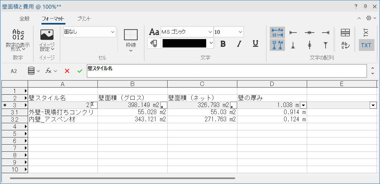

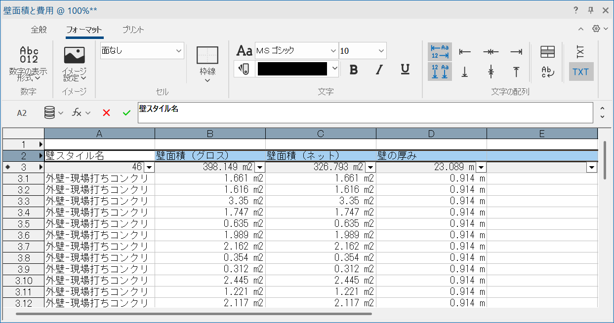

ステップ4:ワークシートの関数を使用してデータを抽出する
次に、ワークシートにデータベース関数を追加して、データベースから必要なデータを抽出します。データベースの見出し行のセルごとに関数を選択します。
このチュートリアルでは、以下のデータを抽出します。
壁スタイル名
壁面積(グロス)
壁面積(ネット)
壁の厚み
データベース内の壁に関連付けられているデータを抽出するには:
以下のセルごとに、セルの右側にあるボタンをクリックして、ポップオーバーを開きます。関数を選択してから、壁専用を選択します。その後、表示されたリストから関数を選択してデータベース内の各項目のデータを抽出します。
A3では、WallStyleNameを選択します。
B3では、WallArea_Grossを選択します。
C3では、WallArea_Netを選択します。
D3では、WallThicknessを選択します。
あるいは、式編集バーの関数メニュー()から関数を挿入を選択し、関数を挿入します。
デフォルトでは、数値データのフォーマットが設定されていないため、適切な単位で表示するにはフォーマットを設定する必要があります。データベースの見出しセルにフォーマットを適用すると、同じフォーマットがその列の下位の行すべてに自動的に適用されます。
ツールバーのフォーマットタブをクリックします。以下の各セルで数字の表示形式をクリックし、表示される形式オプションを選択します。
B3には、面積単位表示を選択します。
C3には、面積単位表示を選択します。
D3には、寸法を選択します。後記号に「˽m」と入力します。
列A~Dの2行目のセルに名前を入力して、各列にラベルを追加します。
A2に、「壁スタイル名」と入力します。
B2に、「壁面積(グロス)」と入力します。
C2に、「壁面積(ネット)」と入力します。
D2に、「壁の厚み」と入力します。

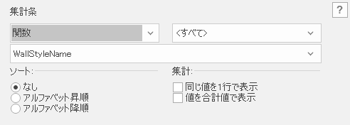

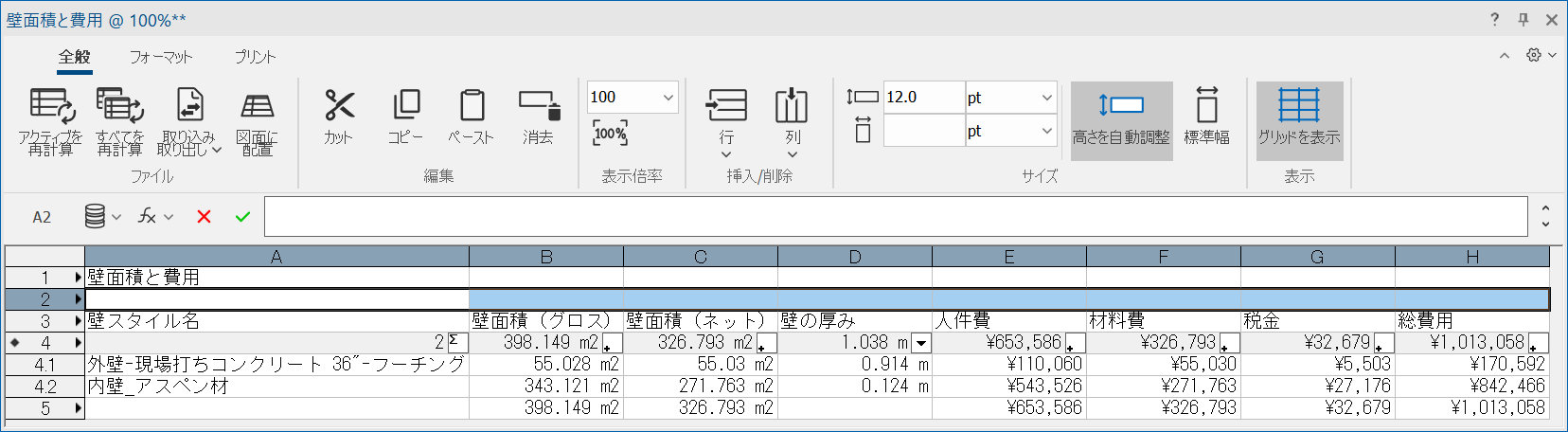

ステップ5:壁スタイルの同じ値を一行で表示する
データベース内の各壁を個別に一覧表示するのではなく、同じ壁スタイルのすべての壁をまとめて表示することもできます。各スタイルの合計数が自動的に計算され、一覧を短くすることができます。
壁スタイルを集計するには:
壁スタイルのデータベースの見出しセルはセルA3です。セルのボタンをクリックし、同じ値を1行で表示をクリックします。下位の行の数が減り(壁スタイルごとに1行ずつ)、2行だけになります。
面積は壁ごとに異なるため、列BとCの数値はダッシュになります。すべての壁を合わせた面積の値を表示するには、B3のボタンをクリックし、値を合計値で表示をクリックします。セルC3にも同じ操作を繰り返します。

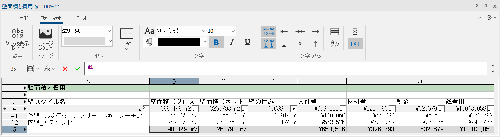

ステップ7:列の合計を設定し、行の追加と削除を行う
次に、適宜合計を列の一番下に設定します。データベースヘッダ行のセル(この例では3行目)には、データベース内のすべての列の合計が表示されます。これらのデータベースヘッダ行のセルをスプレッドシート内のセルで参照して、合計を設定します。
合計を設定するには:
以下のセルをクリックし、表示された式を入力して、データベースヘッダ列の合計を表示します。各項目の先頭には、必ず等号(=)を入れてください。
B4に、=B3と入力します。
C4に、=C3と入力します。
E4に、=E3と入力します。
F4に、=F3と入力します。
G4に、=G3と入力します。
H4に、=H3と入力します。
セルB4とC4を選択します。ツールバーから数字の表示形式をクリックし、面積単位表示を選択します。
セルE4~H4を選択します。数字の表示形式をクリックし、表示されるオプションを選択します。
小数点を選択します。
小数点以下に、0と入力します。
カンマを使うを選択します。
前記号に¥マークを入力します。
セルA1をクリックし、一覧表のタイトルとして、「壁面積と費用」と入力します。
2行目を選択して右クリックし、上に行を挿入を選択して、一覧表のタイトルと列のラベルの間に空の行を追加します。
ワークシートの一番下の空の行(6~11)を選択して右クリックし、行を削除を選択します。

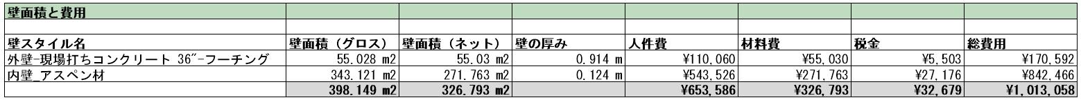

ステップ8:ワークシートのフォーマットを設定する
最後に、セルを選択し、ツールバーのフォーマットタブを使用して、ワークシートのフォーマットを設定します。フォント、フォントスタイル、サイズ、文字色を変更して、文字のフォーマットを設定できます。必要に応じて、セルの枠線を追加し、セルの背景色を変更します。適宜、セル内の文字の配列を変更したり、行や列のサイズを変更したりします。全般タブから図面に配置を選択し、図面領域にワークシートを配置します。
詳細は、ワークシート:フォーマットタブを参照してください。
フォーマットして図面に配置したワークシート
