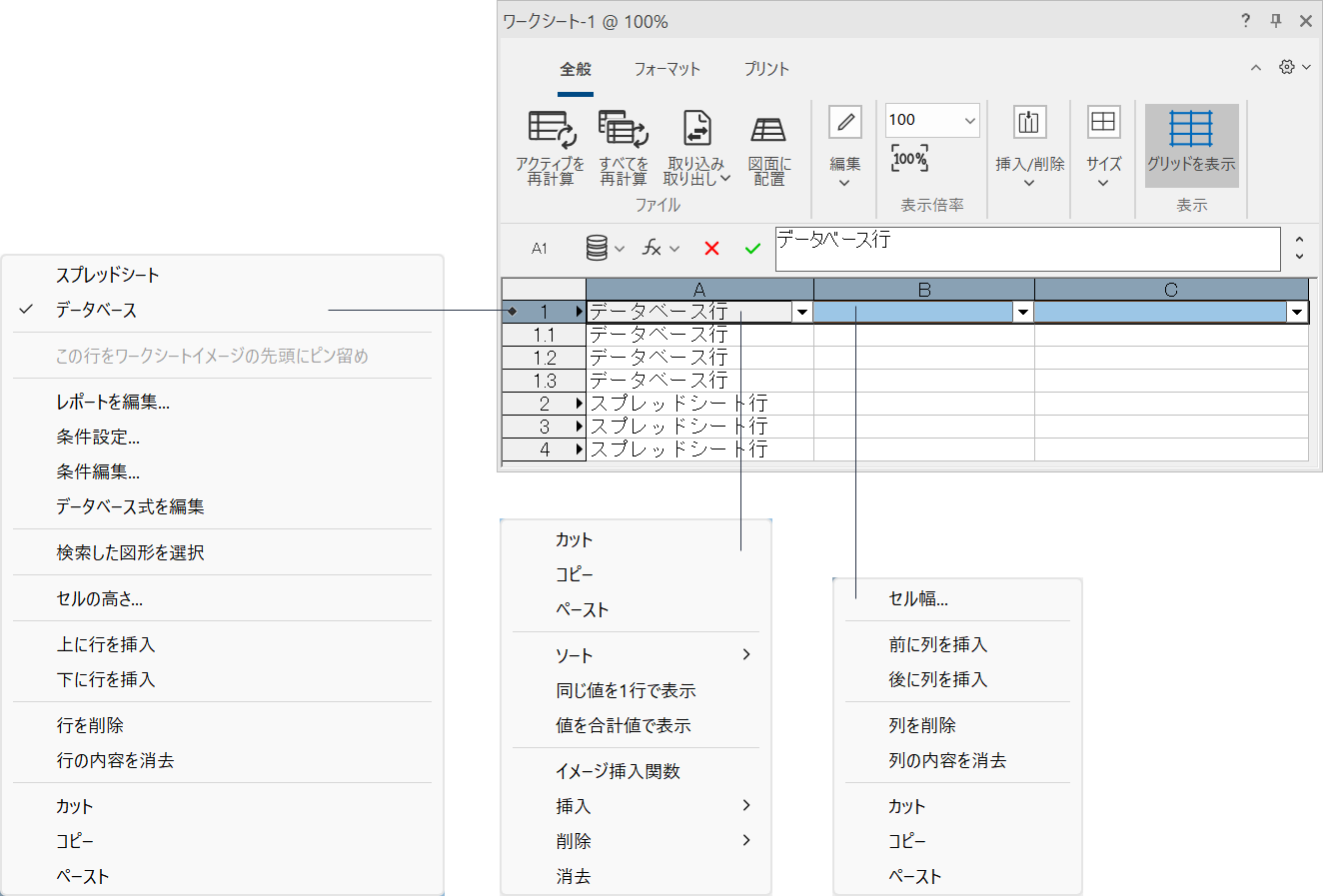

ワークシートウインドウ
ワークシートウインドウの上部にあるツールバーでは、複数のツールが3つのタブにグループ化されています。ツールバーの下には式編集バーがあり、ワークシートの行と列の内容を定義できるコントロールが備わっています。式編集バーの下に行と列が表示されます。追加のコマンドを含むコンテキストメニューを開くには、行番号、列の文字、またはセルを右クリックします。
左から右:行のコンテキストメニュー、セルのコンテキストメニュー、列のコンテキストメニュー
