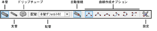

モード
説明
本管
本管を作成します。
支管
支管を作成します。
ドリップチューブ
ドリップチューブを作成します。
配管
リソースセレクタを開き、配置する配管リソースを選択します。リソースをダブルクリックして選択します。
いずれかの配管ライブラリから選択するか、ドリップのデフォルトのタイプまたは本管のデフォルトのタイプを選択して、配置後にプロパティを設定します。
自動接続
このモードを有効にしている場合は、バルブ、ヘッド、接続部など既存の有効な灌水オブジェクト上に配管を描画すると、オブジェクトが自動的に配管に接続されます。描画した配管を既存の配管に接続すると、既存の配管は分割されます。
このモードを無効にしている場合は、描画した配管の端点がオブジェクトに触れていない限り、配管はオブジェクトに接続されません。
曲線作成オプション
オブジェクトの基になる曲線を描画する方法を選択します。曲線を描くを参照してください。
設定
配管オブジェクトのデフォルト設定を指定します。

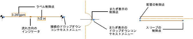

自動接続モードが有効な場合、配管は交差する任意の有効な灌水オブジェクトに接続されます。配管の一方の端を別の配管上に配置すると、相互に接続され、既存の配管は2つの配管に分割されます。
後で配管を削除しても、既存の配管は自動的には再接続されません。
配管を別の配管上に描画すると、2つの配管の交点にまたぎ表示が表示されます。制御点を使用してまたぎ表示の半径を調整します。またぎ表示を表示または非表示にするには、またぎ表示するまたはまたぎ表示しないドロップダウンコンテキストメニューコマンドを使用します。
