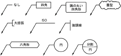

注釈リストの引出線付き注釈の枠の形式は、注釈リストでも表示できます。形式は注釈リストあるいはその引き出線付き注釈のどちらかで制御します。

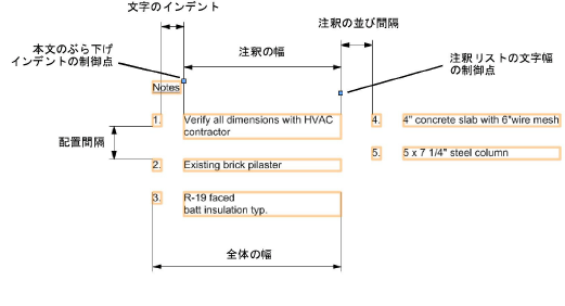

注釈リストの引出線付き注釈を削除しても、注釈リストの残りの引出線付き注釈には番号が振り直されません。削除を実行すると、注釈リストには「欠番」あるいは不使用注釈位置の文字で指定したカスタムテキスト(プレースホルダ)が保持されます。ただし、不使用注釈位置を再使用を選択した状態で図面に注釈リストの別の引出線付き注釈を配置すると、最初に「欠番」になっていた注釈リストの引出線付き注釈は、新しい引出線付き注釈に置き換えられます。選択した注釈リストのオブジェクト情報パレットで不使用注釈を削除をクリックした場合も、欠番が取り除かれます。別の方法で欠番を取り除くには、注釈リストダイアログボックスで注釈リストの引出線付き注釈をソートします。
注釈リストのパラメータをオブジェクト情報パレットで編集します。
クリックすると、パラメータの表示/非表示を切り替えられます。
注釈リストには、ぶら下げインデントや文字幅を図面から直接調整するための制御点が含まれます。
