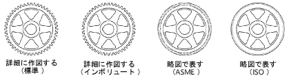

平歯車を挿入するには:
ツールとモードをクリックします。
クリックしてオブジェクトを配置し、再度クリックして回転角を設定します。ファイルで初めてこのツールを使用する場合は、プロパティダイアログボックスが開きます。デフォルトパラメータを設定します。パラメータは、後からオブジェクト情報パレットで編集できます。
3D平歯車を挿入した場合は、機械部品ツールセットのハブ- 3Dツールをクリックして、3Dハブを挿入します。図面にハブを配置して、プロンプトが表示されたら、デフォルトのプロパティを設定します。

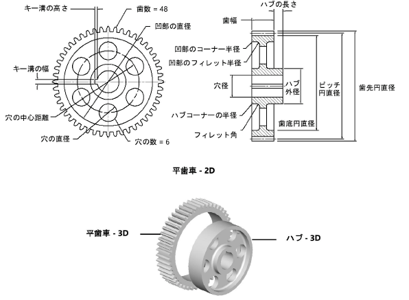

パラメータ
説明
ピッチ円直径
ピッチ円直径を指定します。
歯数
歯の数を入力します。
圧力角
圧力角を入力します。
ダイアメトラルピッチ(参照用)
ダイアメトラルピッチ(参照用)を表示します。
モジュール(mm)(参照用)
モジュール(参照用)を表示します。
歯先円直径(参照用)
歯先円直径(参照用)を表示します。
歯底円直径(参照用)
歯底円直径(参照用)を表示します。
歯の形状
歯の形状の種類を選択します。
歯幅
歯の幅を入力します。
らせん角度
(3Dのみ)
3D平歯車のらせん角度を指定します。
穴の直径
(3Dのみ)
3D平歯車の穴の直径を指定します。図面のハブの3Dオブジェクトがある場合は、平歯車の穴の直径とハブの外径が互いに合うように調整します。
凹部を表示
(2Dのみ)
凹部の腕部を描画するには、凹部を表示を選択し、2Dパラメータを指定します。
腕部の厚み
腕部の厚みを入力します。
凹部の直径
凹部の直径を入力します。
凹部のコーナー半径
凹部のコーナー半径を入力します。
凹部のフィレット半径
凹部のフィレット半径を入力します。
ハブを描く
(2Dのみ)
ハブを描画します。
ハブ外径
ハブ外径を入力します。
ハブの長さ
(左/右)
左右両側のハブの長さを指定します。負の値は、ハブ面が凹部であることを示します。
ハブコーナーの直径
ハブコーナーの直径を入力します。
フィレット角
フィレット角を入力します。
穴を描く
(2Dのみ)
穴を描画します。
穴径
穴径を入力します。
キー溝
キー溝がある場合は、正方形、長方形、またはカスタムサイズを選択します。正方形と長方形を選択すると、穴径に基づいたASME推奨サイズが適用されます。
キー溝の幅/キー溝の高さ
カスタムのキー溝のサイズの場合、キー溝の幅と高さの値を入力します。

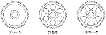

腕部のタイプ
(2Dのみ)
腕部のタイプを選択し、2Dパラメータがある場合はそれを指定します。穴あきを選択する場合は、穴のサイズをパーセンテージまたは直径の値として指定できます。
穴の数
歯車の穴またはスポークの数を指定します(プレーンの腕部のタイプには適用されません)。
サイズ(10 - 100%)
腕部のタイプが穴あき(%指定)およびスポークの場合、穴やスポークが占める凹部開口部のパーセンテージを入力します。
穴の中心距離
腕部のタイプとして穴あきを選択した場合は、穴の中心間の距離を指定します。
穴の直径
腕部のタイプとして穴あきを選択した場合は、穴のサイズを指定します。
