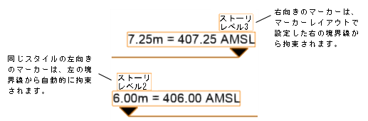

必要に応じて、円弧、円、直線などの2D形状をレイアウトに追加します。
オブジェクト情報パレットでレイアウトの拘束を使用すると、マーカー上のテキストと2D図形の位置を制御できます。使用できるオプションは、オブジェクトの種類によって異なります。
クリックすると、拘束の表示/非表示を切り替えられます。クリックすると、拘束の表示/非表示を切り替えられます。
拘束 |
説明 |
境界線からオブジェクトまでの距離を拘束 |
描画図形の右側を向いたマーカーに対して、指定した境界線(左側、右側、またはその両方)から選択したオブジェクトの距離を拘束します。描画図形の左側に向けてマーカーを描画(反転)すると、拘束も自動的に反転します。
幅を固定 |
2Dグラフィック図形の場合は、このオプションの選択を解除すると、必要に応じ境界線に合わせてオブジェクトを水平方向に伸縮できます。 |
