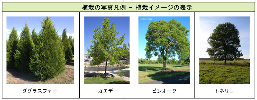

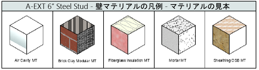

グラフィック凡例ツールを使用して、注釈の付いたグラフィック凡例および一覧表をシートレイヤに作成できます(デザインレイヤでは使用できません)。以下に例を示します:
電気器具および配管シンボルの凡例
面または線の属性の凡例
窓、ドア、または間仕切りの詳細な一覧表
各セルの凡例には、オブジェクトのビューを1つ以上表示するか、ラインタイプやマテリアルなど、オブジェクトに適用されている特定の属性を表示できます。
Vectorworksリソースライブラリには、多くの一般的なグラフィック凡例が用意されています。これらの凡例を編集するか、カスタムスタイルを作成できます。
