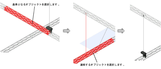

リギングオブジェクトを吊り具で連結する
構造要素を1つ以上の吊り具で連結するには:
ツールをクリックして、吊り具を挿入モードをクリックします。
オフセットが必要な場合は、オフセット値を入力して、オフセット配置をオンに切り替えます。
設定をクリックして、連結オプションダイアログボックスを開きます。吊り具を固定式吊り具ブライダルまたはホイストのどちらとして挿入するかを選択します。ホイストとして挿入する場合は、リソースセレクタで吊り具のホイストシンボルを選択します。必要に応じて、接続にトラス接合部シンボルを使用するオプションを選択し、リソースセレクタからシンボルを選択します。
基準となるリギングオブジェクトをクリックします。このトラスは移動しません。
上または下に移動するリギングオブジェクトをクリックします(移動したトラスは下側または上側に積み重ねられます)。
有効なリギングオブジェクトが強調表示され、吊り具の位置のプレビューが表示されます。
クリックしてその位置に吊り具を配置し、リギングオブジェクトを連結します。
連結する先のトラスを調整して平行に重ねる必要がある場合は、交差していない平行なトラスを移動ダイアログボックスが開きます。上の(Z値が大きい方の)トラスシステムと下のトラスシステムのどちらを正しい配置に移動するかを選択します。選択したアイテムが移動します。
選択したホイストが挿入されます。

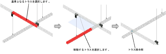

トラス接合部を使用してリギングオブジェクトを連結する
トラス接合部を使用してリギングオブジェクトを相互に連結するには:
ツールをクリックした後、トラスを上下どちらに積み重ねるかに応じて、上積み連結モードまたは下積み連結モードをクリックします。
設定をクリックして、連結オプションダイアログボックスを開きます。トラス接合部にシンボルを使用するかどうかを選択し、使用する場合は、リソースセレクタでトラス接合部のシンボルを選択します。シンボルを選択しない場合は、固定のトラス接合部が挿入されます。
基準となるトラスをクリックします。このトラスは移動しません。
移動するトラスをクリックします(移動したトラスは基準となるトラスの上または下に積み重ねられます)。
トラスは基準となるトラスと重ねられ、連結されたホイスト、連結された荷重、および支持部はすべてトラスと一緒に移動します。ホイストがトラス間で連結されている場合は削除されます。他のトラス断面に連結されたホイストは、延長または短縮される場合があります。
接続ポイントにトラス接合部が作成されます。トラス接合部は、積み重ねられたトラスの接合部がどのように計算され、モデル化されるかを表しています。選択したシンボルに応じて、トラス接合部の外観は接合のタイプ(接合されているかどうか、フレキシブルか、固定か。また、すべての力を伝達できるか、引張力、圧縮力のみか、まったく伝達できないか)を表します。ラベルには、トラス接合部の名前、接合タイプ、および現在の力が示されます。
