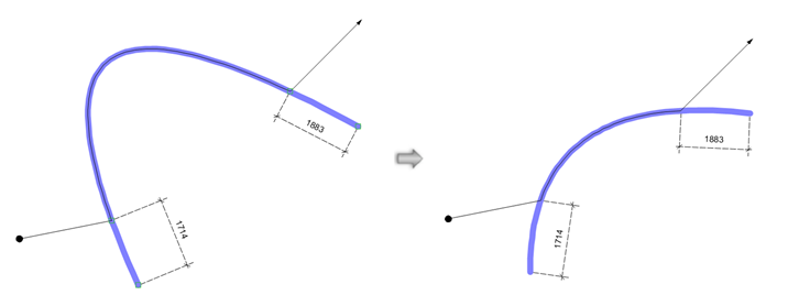

ケーブルパスの経路を変更するには、変形ツールを使用します。ケーブルパスをダブルクリックして変形ツールをアクティブにするか、またはオブジェクトを右クリックしてパスを編集を選択します。ケーブルパスに沿ったケーブルは、その形状が自動的に適合されます。ケーブルがケーブルパスの一部分にのみ沿っている場合は、ケーブルを変形しても、ケーブルパスの始点と終点からの距離は変わらずに維持されます。
