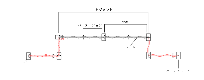

ソフトグッズツールを使用すると、コンベンションセンターで一時的なブースを作成する時など、イベント計画で一般的に使用されるカーテンパーテーションの組立品を作成できます。カーテンパーテーションの組立品を描画するには、ソフトグッズツールを使用するか、閉じた2D形状を作成した後に図形からオブジェクトを作成コマンドを選択します(図形からオブジェクトを作成するを参照)。
ソフトグッズに吊点を表示するには、Braceworks設定で吊点のクラスを有効にします(Braceworks設定を参照)。

クリックして、ソフトグッズオブジェクトの開始点を設定します。
再度クリックして、セグメントの終点と次のセグメントの開始点を指定します。部分ごとにクリックを続け、カーテンパーテーションの組立品が完成するまで区間の描画を続けて、ダブルクリックします。
作成後にソフトグッズオブジェクトを選択し、加工>ソフトグッズの編集を選択するとオブジェクトを編集できます。変形ツールでソフトグッズの曲線を変形します。図面に戻るには、断面を出るをクリックします。
カーテンパーテーションの組立品に開閉部分を作成するには、オブジェクト情報パレットで頂点のパラメータを編集します。頂点に基づく図形を編集するの説明に従って開閉部分の前の頂点を選択し、辺を表示しないをクリックします。
