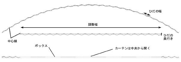

調整幅 |
直線のカーテンまたは一文字幕の長さを指定します。 |

中心線を表示 |
2D/平面ビューでは、カーテンの中心線または一文字幕の基準線を表示します。 |

開閉位置 |
カーテンに開閉部分があるかどうかと、その位置を選択します。開閉位置が中央の場合は、中央の重なりを指定します。 |

ひだの幅(表示のみ) |
ひだの一山分の幅を入力します。 |
ひだの奥行き(表示のみ) |
ひだの奥行きを入力します。 |
ひだを反転(表示のみ) |
ひだの正の位置と負の位置を切り替えます。 |
