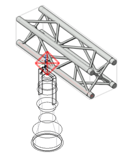

トラスツールで作成したトラスオブジェクト上に加重を挿入すると、ケーブルとブライダルがトラスオブジェクトの中央にスナップされます。照明器具、スピーカー、ビデオスクリーンオブジェクトなどのオブジェクトは、パイプにスナップされます。2D/平面で挿入しているときにお互いの上にパイプが複数ある場合、挿入したオブジェクトは一番下のパイプに配置されます。Altキー(Windows)またはCommandキー(Mac)を押しながらオブジェクトを挿入すると、一番上のパイプに上向きでスナップされます。一方、オブジェクトをドラッグまたは複製した場合は、最も近いパイプにスナップされます。
挿入中、照明は一番下のパイプにスナップされます。

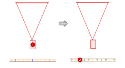

荷重をクリックし、荷重とリギングペインで指定した有効範囲(半径)内の必要な位置にドラッグします。有効範囲(半径)内にリギングオブジェクトがあれば、最も近いリギングオブジェクトに連結されます。
荷重をクリックし、リギングオブジェクトに直接ドラッグします。トラスオブジェクトまでドラッグすると、荷重は最も近くのパイプにスナップされます。
特定のビデオスクリーンオブジェクトのスクリーン構成要素とプロジェクター構成要素は、別々のリギングオブジェクトに連結できます。連結する構成要素をクリック&ドラッグします。その他の構成要素も一緒に動きますが、それ以前に連動しているものがある場合は、それらが維持されます。
荷重がリギングオブジェクトに移動し、リギングオブジェクトに連結されます。

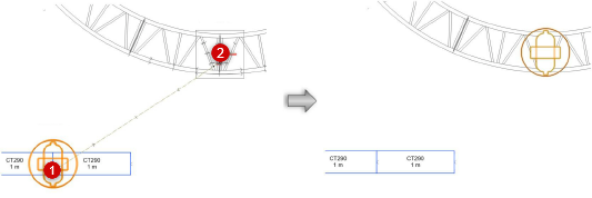

荷重を連結するリギングオブジェクト/吊り元をクリックします。有効なリギングオブジェクト/吊り元の上にカーソルを移動すると、リギングオブジェクト/吊り元が強調表示されます。荷重はリギングオブジェクト/吊り元に連結されますが、自動的にリギングオブジェクト/吊り元には移動しません。
リギングオブジェクト/吊り元の移動や回転時に、連結されている荷重のリギングオブジェクト/吊り元に対する相対位置は維持されます。ただし、荷重が構造計算(Braceworksが必要)に含められるのは、連結されたリギングオブジェクトの上または近くに荷重が配置された場合だけです。
配置した荷重が遠すぎる場合は、連結する荷重を選択ダイアログボックスが開きます。
計算を行うため、リギングオブジェクトにどの荷重を移動させるかを選択します(Braceworks が必要)。適用列をクリックすると、移動させるそれぞれの荷重の隣にチェックマークが表示されます。荷重はリギングオブジェクト上の最も近い点に移動します。
または、より正確に配置するには、荷重を必要な位置にドラッグするか、荷重の調整ツールを使用して、荷重を再配置する方法を用いてください。
十字は、プロジェクターが連結されることを示しています。オフセットされたまま、トラスにプロジェクターが連結されます。プロジェクターをBraceworksの構造計算に含めるには、トラスに移動させます。
