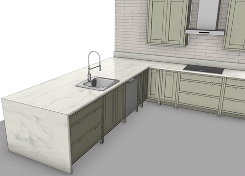

カウンタートップツールを使用すると、カウンタートップを作成して、さらなる詳細やレポート用にカスタマイズできます。特徴として、バックガード、挿入物、およびウォーターフォールエッジなどのカスタムの縁を含めることができます。
Countertop Example
カウンタートップは、頂点モードを使用して手動で描画するか、矩形モードまたは選択モードを使用し、選択したキャビネット形状に基づいて描画できます。ブリッジモードを使用すると、選択したキャビネット間の開いたスペースに架かるカウンタートップを作成し、家電や座る場所などを配置できます。コーナーキャビネットも考慮されており、さまざまな奥行きをサポートしています。
カウンタートップ、バックガード、縁取り、および縁に異なるマテリアルやテクスチャを適用して、詳細な仕上げを作成できます。表面を切り欠くか、カウンタートップにシンクなどのシンボルを挿入して、カウンタートップに開口部を作成することもできます。詳細は、カウンタートップを描画するおよびカウンタートップを編集するを参照してください。カウンタートップを作成すると、サイズ、面積、および体積のレポートを作成したり、データの可視化を利用して、縁の処理や開口部を含む断面図を作成したりできます。データの可視化新規設定を作成するを参照してください。
