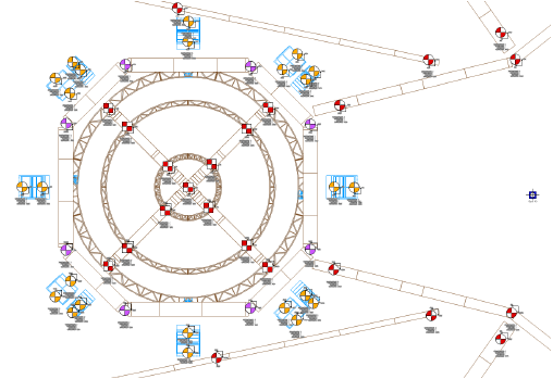

ホイストツールをクリックし、挿入するホイストシンボルを選択します。自動番号設定を適用して、ラベルおよびレポート内でホイストを識別できるようにします。
適切な挿入モード(標準配置モード、シングルクリック配置モード、または複数配置モード)を選択します。複数配置モードを選択した場合は、ツールバーの挿入するホイストの数をクリックし、挿入するホイストの数を設定します。
クリックしてホイストをリギングオブジェクト、構造材、または天井吊り点に連結します。ホイストを天井吊り点上に挿入すると、ホイストは、自動的にその点の下のトラスに連結されます。
ホイストのタイプを変更するには、オブジェクト情報パレットのシンボル選択をクリックし、別のホイストシンボルを選択します。
オブジェクト情報パレットのピックアップシンボル選択をクリックして、ホイストのトラスとの連結方法を指定します。
デフォルトで、基本的なホイストラベルが提供されています。データタグツールを使用して、測定情報または構造計算の結果を表示するデータタグを追加します(Braceworksが必要)。
オプション:ホイスト原点ツールを使用して、ホイストのカスタム参照点を作成します。
図面をクリックして原点を配置します。必要に応じて、オブジェクト情報パレットでシンボル選択をクリックし、ホイスト原点用の別のシンボルを選択します。
ホイストのオブジェクト情報パレットで原点を指定して、ホイストに原点を割り当てます。
