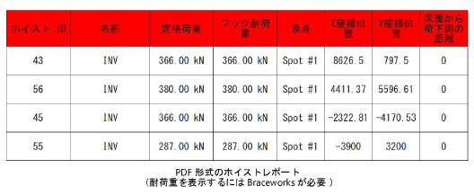

ホイストレポートを作成コマンドを使用して、ホイストデータおよび測定値の詳細なリストを生成できます。ホイストレポートをカスタマイズすることで、ホイスト ID、名前、定格荷重、位置(ファイルの単位を使用し、原点と縁部分の高さを基準にした各ホイストのX,Y座標)、反力、ホイスト原点の名前を一覧表示できます。ホイストレポートを作成ダイアログボックスで、ホイストのレイアウトに最適なソート方法を選択します。プレビューには、ソート方法がどのように適用されるかが表示されます。ホイストレポートは、.csvまたは.pdfファイルとして、あるいはVectorworksワークシートとして取り出せます(概念:ワークシートの概要を参照)。
