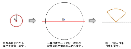

既存のポイント式散水またはドリップ式散水のパラメータを、新しいヘッドにコピー&ペーストでき、ポイント式散水またはドリップ式散水を既存の配管上または曲線で定義した既存の形状に沿って作成できます。この方法は、図面にポイント式散水またはドリップ式散水をすばやく配置するのに便利です。
ポイント式散水またはドリップ式散水の属性をコピー&ペーストするには:
ツールとモードをクリックします。
アイドロッパカーソルで元となるポイント式散水またはドリップ式散水をクリックして、属性を取得します。カーソルを有効な散水口オブジェクトの上に移動すると、オブジェクトが強調表示されます。ツールバーの散水口オプションには、散水口の選択と表示されます。モードは自動的に前回使用したモード(標準配置または変換)に切り替わります。
(標準配置モードで)ポイント式散水を挿入する場合は、元のポイント式散水のプロパティが使用されます。
変換モードでは、有効なオブジェクトをクリックして、配管、直線、曲線、形状を定義する曲線などのポイント式散水を取得します。カーソルを有効なオブジェクトの上に移動すると、オブジェクトが強調表示されます。直線または曲線を選択すると、線に沿ってポイント式散水またはドリップ式散水が配置されます。また、閉じた形状を選択すると、形状内にヘッドが作成されて四角形または三角形に配置されます。ツール設定でツール 直線/配列 設定を指定すると、ポイント式散水の配置方法に影響を与えます。
ポイント式散水の場合は、クリックしてヘッドの散水半径を定義し、次に散水範囲の形状と向きを定義します。標準配置モードのドリップ式散水の場合は、クリックしてドリップ式散水曲線を描画します。
散水口には、元の散水口のすべての属性が含まれており、既存の配管に自動的に接続されます。
