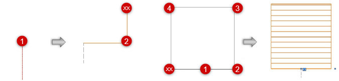

一度クリックして、ドリップ式散水の位置を設定します。既存の配管または灌水配管網にドリップ式散水を配置する場合は、接続する配管が強調表示されて、ドリップ式散水が自動的に管網に接続されます。
ドリップラインモードで配置されるドリップ式散水の場合は、各頂点をクリックしてドリップライン曲線を描画します。ダブルクリックしてドリップラインの描画を終了します。ドリップラインの始点のみ既存の配管に接続できます。
ドリップエリアモードで配置するドリップ式散水の場合は、各頂点をクリックして、ドリップラインエリアの輪郭線を描画します。ダブルクリックしてドリップラインエリアの描画を終了します。
ドリップライン(左)とドリップエリア(右)の配置

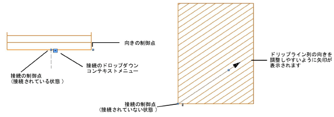

水圧および流量ラベルがあれば、ラベルの制御点をドラッグして位置を調整します。

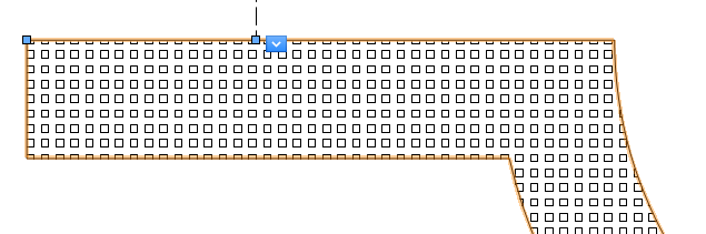

ドリップエリアのドリップライン列の向きを、制御点をドラッグして調整します。接続ポイントには制御点も含まれています。ドリップラインエリアが管網に接続されていない場合は、接続ポイントがチェーンリンクの画像で示されます。
スタイルが異なるドリップエリアを表示する場合は、ドリップラインを表示パラメータの選択を解除して、属性パレットで選択した(ハッチングなどの)面を使用します。
