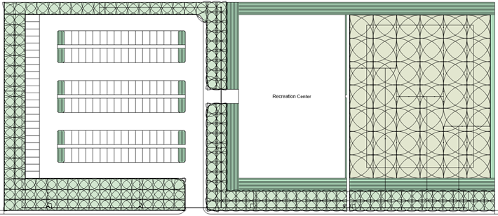

灌水設計の出発点として、または汎用的な灌水計画を立てるにあたって、ハイドロゾーンツールで、指定した用水量や灌水方法に関連付けられた一般的なプラントエリアを描画します。灌水システムの詳細な部品は不要です。ハイドロゾーンを利用すると、デザイナーは、そのプラント設計が水の効率的な利用につながるかどうかや、地域によっては設計が水利用の規制を遵守しているかどうかを評価するのに役立ちます。
ランドスケープおよび灌水設計の専門家
Vectorworks Landmarkの地形モデル(地形)ツールおよびコマンドなど一連の機能と組み合わせることで、専門家は、灌水ツールセットおよびコマンドを使用して完全な灌水設計を作成、分析、報告、および文書化できます。

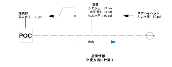

計画情報からは、部品にとって理想的な水圧や流量などの値がわかります。計算は、システムの散水口、およびそれらが設計どおりに動作するのに必要な値で始まります。上流に向かって部品ごとの値が計算され、接続部で終了します。
次の例は簡略化した灌水システムであり、計画情報の水圧がどのように決まるかを示しています。最初の既知の値は、ポイント式散水の入力水圧です。設計した半径と散水範囲でポイント式散水を動作させるには、選択したポイント式散水に関連付けられた性能データに基づき、入力水圧を30 psiにする必要があります。ポイント式散水には配管で給水されるため、配管の吐水水圧は30 psiでなければなりません。配管の水圧損失値は3 psiのため、入力水圧は33 psi必要です。最後に、接続部が配管に給水するため、必要な水圧は33 psiになります。

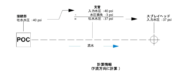

計算情報は、システムの任意の接続部による水圧や流量などの実際の値を見積もります。計算は、接続部、および予想される値で始まります。下流に向かって部品ごとの値が計算され、散水口で終了します。
次の例も同様に簡略化した灌水システムであり、計算情報の水圧がどのように決まるかを示しています。最初の既知の値は、接続部の吐水水圧です。このプロジェクトの接続部は40 psiになることが決まっています。接続部は配管に給水するため、配管の入力水圧も40 psiになります。配管では3 psiの水圧が失われると予想されるため、配管の吐水水圧は37 psiです。最後に、配管がポイント式散水に給水するため、ポイント式散水の入力水圧も37 psiです。ポイント式散水の散水半径は、計算された水圧を見積もることで、計画した水圧による半径とは異なる場合があります。
2つの例を比較すると、ポイント式散水が受ける水圧は30 psiが理想ですが、実際には37 psiの水圧を受けると予想され、散水半径が変化することがわかります。同様に、接続部にかかる水圧は33 psiが理想ですが、実際には40 psiの水圧がかけると予想されます。設計者は、計画情報と計算情報の相違を許容可能なものと判断するか、または相互の値を一段と近づけるようにシステムを再設計できます。
