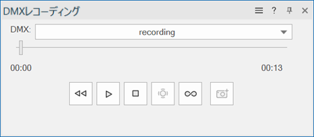

DMXレコーディングパレットを使用して、入力中のDMXストリーム(Showcase設定で指定した仮想または物理コンソール)を録画できます。録画されたDMXストリームにより、コントローラを接続していなくても、照明の外観やシーケンスを再生できます。
DMXレコーディングパレットを開くには:
コマンドを選択します。
DMXレコーディングパレットが開きます。これはパレットであるため、Showcaseがアクティブな場合でも開いたままにしておくことができます。
パラメータ
説明
DMX
保存されたレコーディングが表示され、これを管理するか、<コンソール>を選択します。
次のいずれかの操作を行います:
ネットワークのライブDMXデータからShowcaseを制御するには、<コンソール>を選択します。
以前のレコーディングを選択し、Showcaseで再生します。Showcaseが自動的にアクティブになり、レコーディングの最初のフレームで一時停止します。正しく再生するには、DMXファイルが現在のファイルの照明器具に対応している必要があります。
保存されたレコーディングを管理するには、DMXレコーディングの管理を選択します。DMXレコーディングを管理するを参照してください。
タイムラインのスライダー
タイムラインを必要な位置にドラッグします。再生中にドラッグすると、スライダーからマウスを離した位置からDMXファイルが再生されます。一時停止中にドラッグすると、スライダーからマウスを離した後もタイムラインは一時停止したままになります。
巻き戻し
タイムラインのスライダーがDMXファイルの開始点に戻ります。
再生/一時停止
DMXファイルの再生と一時停止を切り替えます。再生中は、プリビジュアライゼーションはレコーディングのデータに従います。レコーディングが進むにつれてタイムスタンプのインジケータが更新され、それに合わせてスライダーの位置が移動します。一時停止中、DMX信号の入力は継続されますが、再生は一時停止されます。
停止
プリビズレコーディングの再生が停止し、プリビズシミュレーションのコントロールが接続されたコンソールに戻ります。
録画
接続されているDMX信号から取り込まれたDMXデータが保存されます。レコーディング時間のインジケータに、録画された分と秒が表示されます。停止または録画ボタンのみ使用できます。どちらかのボタンを押すとレコーディングが停止し、ファイルが保存されます。レコーディングの名前を指定します。
ループ再生
DMXファイルの再生が終了すると、最初に戻って連続再生されます。再度押すとループが停止します。
スナップショット
ライブDMXの状態を、1フレームのレコーディングに名前を付けて保存します。スナップショットの時間の位置は1つしかないため、スライダー、巻き戻し再生、およびループ再生ボタンはグレイ表示されます。レコーディングの名前を指定します。
DMXレコーディングパレットを使用すると、接続されたコンソールからのプリビズを録画したり、保存されたDMXレコーディングを表示したりできます。
