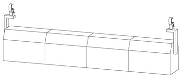

マルチセルのシンボル定義は、個々のセルシンボルを結合して1つのコンテナシンボルを形成します。たとえば、このセルが4つのストリップライトは、左に1つ、中央に2つ、右に1つの、4つの入れ子になったセルシンボルで構成されています。器具によっては、一部のセルシンボルを複製できます。このストリップライトでは、中央の2つのセルシンボルが完全に同一です。

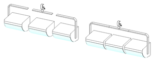

各セルのシンボルを作成する際には、それが完成したマルチセル器具のどこに収まるのかを考えながら作業してください。たとえば、ヨーク金具がセルの筐体に直接取り付けられない場合であっても、セルにヨークの一部が含まれることがあります。
CYCライトの各セルにヨークの一部が含まれている

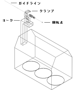

本体内のセルの回転点に3D基準点を配置します。
このセルは、ヨークを中心に回転します。作成するセルにヨークがない場合は、ヨークのあるセルで回転点が位置する場所をガイドラインを使用して調べ、セルにおけるこの点の高さを控えます。次に、ヨークのないセルで同じ高さに3D基準点を配置し、それをセルの左右方向の中心に合わせます。
ヨークのあるセルで、ヨークの回転点の位置を確認
ヨークのないセルで、この回転点に3D基準点を配置し、セルの両端間の中心に移動

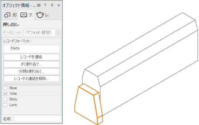

セルにヨーク、基部、またはアクセサリが含まれている場合は、それらの部品に個別に以下の手順を実行します。それ以外の場合は、ステップ4に進みます。
シンボルの編集ウインドウで、部品を選択します。
オブジェクト情報パレットのデータタブをクリックします。レコードを連結をクリックしてリソースセレクタを開き、Partsレコードをダブルクリックして連結します。
レコードフィールドで、YokeまたはBaseから該当する部品を選択します。

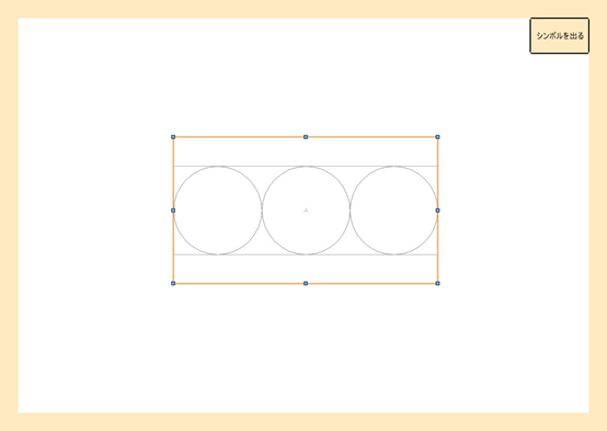

セルの2D形状を描画します。セルシンボルはマルチセルのコンテナシンボル内で整列する必要があるため、すべてのセルに一貫した2D形状を作成することは非常に重要です。
1つのセルが別のセルの下に吊り下げられていて、2Dビューで見えない場合、下に吊り下げられるセルのシンボルには2D表示は必要ありません。
以下のようにして、3Dコンポーネントのアウトラインとなるシンプルな線画を自動生成します:
3Dセルシンボルを選択し、コンテキストメニューから2Dを編集を選択します。
図形の編集モードが開きます。コンポーネントの編集パレットで、編集コンポーネントを上面に設定し、表示ビューを3Dに設定します。
コンテキストメニューから3Dコンポーネントから2Dを生成を選択し、2Dコンポーネントの線のレンダリングスタイルを選択します。
3D形状の上に重ねて2D形状が作成され、両者が自動的に整列する
必要に応じて、シンボル定義およびプラグインオブジェクトの2Dコンポーネントを作成するの説明に従って2Dコンポーネントを編集します。線の太さを設定して、プリントしたときにセルが目立つようにします。シンボルの外周は少なくとも0.25 mmの太さの線で描画する必要があります。内側の詳細部分には、0.13 mm、0.18 mmなどのより細い線を使用します。
シンボルを出るをクリックして、編集モードを閉じます。警告が開きます。はいをクリックして、ハイブリッドシンボルの作成を確定します。

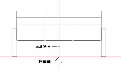

マルチセルの照明器具は、個別の照明器具とまったく同じように3Dで回転します。ヨーク(入れ子になったセルシンボルの一部から作成されたもの)が、回転の手段になります。コンテナシンボルに配置された3D基準点で、回転の軸が定義されます。
床に取り付けられたマルチセルのシンボル

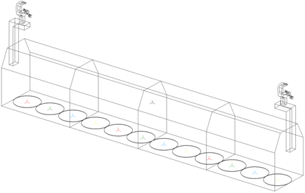

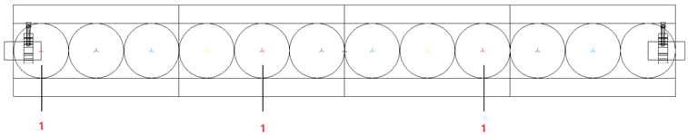

マルチセルシンボルは、レンダリング時に複数の照明エミッタをサポートできます。各エミッタは3D基準点と関連付けられます。3D基準点によって、光源の正確な位置を設定します。Partsレコードを3D基準点(照明エミッタ)に連結すると、どのセルがエミッタを制御するかがレコードのLight Emitterの値によって決まります。Light Emitterの値が同じ3D基準点はすべて、コントローラセルによって設定されたとおりの、同じ照明プロパティを有します。これは、エミッタが異なるセルにある場合でも同様です。
12個の照明エミッタを含むセルが4つのストリップライト。各エミッタに色分けされた3D基準点が存在する。赤色の基準点にはLight Emitterの値1が割り当てられている。この3つのエミッタは赤色に点灯するようにセル#1によって制御される。

Light Emitterフィールドに、そのエミッタの照明プロパティを制御するセルのインデックス番号を入力します。同じ色で光るエミッタには同じ番号を入力します。たとえば、セル#1に指定した色を使用する各エミッタには1と入力します。
Light Emitterの値がマルチセルの器具内のセルのインデックス番号と一致しないと、エミッタは作成されません。
