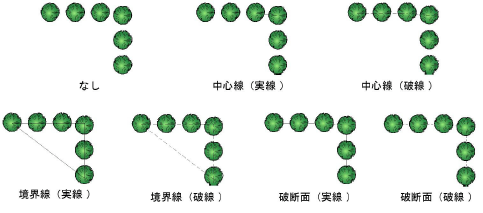

補助線の表示方法 |
複数配置の植栽の場合、配置範囲を示す多角形の表示方法を設定します。

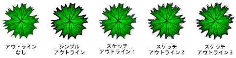

植栽のアウトライン |
植栽のアウトライン形式を選択します。
選択した植栽オブジェクトのアウトラインの線の属性は、属性パレットで変更できます。 |

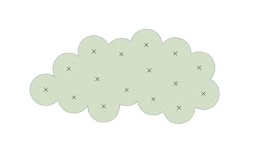

植栽群を簡易表示 |
重なり合う植栽の周りに切れ目のない外枠が作成され、内部の詳細が非表示になります。植栽群の2D外観は植栽シンボルグループの後ろにある多角形で制御されるため、植え込み表現で植栽の面の色が表示されない場合があります。別の方法で植栽の詳細を非表示にするには、植栽-構成クラスを使用して植栽シンボル内の要素の表示設定を制御します。
この設定については、次の点に注意してください: 植栽スタイルの背景面の開いた領域は、簡易表示できません。 ビットマップイメージを含む植栽は植え込み表現できません。 生け垣は、多角形の辺に配置モードで挿入した場合にのみ簡易表示されます。 |

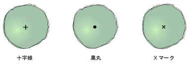

センターマーク |
スタイル |
マーカー(植栽の中心マーク)のスタイルを選択します。
サイズ |
マーカーのサイズを指定します。 |

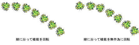

植栽の回転 |
複数の植栽を配置する場合は、植栽を水平方向に向けるか、描画した多角形で作成した線に沿って植栽を回転させるか、または植栽を無作為に回転させて外観を自然に見せます。 |
