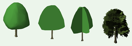

3D 表示
植栽の3D表示を選択します。精度のレベルが高いほど、パフォーマンスが遅くなることがあります。
簡易イメージ:植栽の大まかな形状に基づいて3Dモデルを作成します。
平面イメージ:植栽の断面に基づいて、常に正面から見た形状を作成します。
十文字イメージ:植栽の2つの断面をお互いに90度交差させてオブジェクトの大きさを表現します。
詳細イメージ(低、中、高):植栽の3Dメッシュモデルを、さまざまな精度で作成します。
