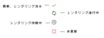

ビューポートとレンダービットマップがバックグラウンドでレンダリング中の場合は、各ビューポートまたはレンダービットマップの右下隅にもアイコンが表示され、個々の状態が示されます。
