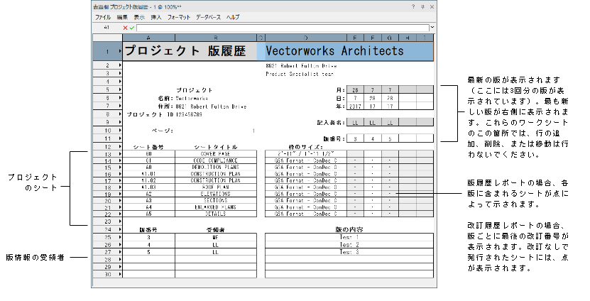

表題欄マネージャは、表題欄マネージャの操作で対象に含めるようマークした表題欄に保持されているデータレコードやレコードフォーマットの情報を含むワークシートを作成できます。
レポートを作成コマンドを使用して、図面枠から改訂情報と版情報を抽出することもできます。レポートを作成するを参照してください。
ワークシートの外観(フォント、色など)、フィールドのラベル文字、および設計会社の情報(ロゴも含む)は、カスタマイズでき(概念:ワークシートの概要を参照)、以降のレポートに使用するためにユーザーフォルダに保存できます。ただし、ワークシートの上部には版の日付や記入者などが表示されており、ワークシートの式はこれらの行に依拠しているため、ここには行を追加したり削除したりしないでください。
版履歴および改訂履歴のレポート作成を実行すると、表題欄マネージャはレポートがファイル内にすでに存在するかどうかを確認します。存在する場合は、既存のワークシートに新しいデータが書き込まれます。レポートがファイル内にまだ存在しない場合、表題欄マネージャはまずユーザーフォルダを確認し、そちらにレポートがない場合はワークグループフォルダを確認します。リソースをユーザーフォルダとワークグループフォルダに保存する方法に関する情報は、カスタムリソースライブラリを作成するを参照してください。これらの場所のいずれにも既存のレポートがない場合は、ライブラリからデフォルトのレポートリソースが読み込まれます。デフォルトのワークシートには以下の名前が付いており、標準リソース(「[Vectorworks]」>「Libraries」>「Defaults」>「Reports_Schedules」>「Title Block Reports.vwx」)で使用できます。

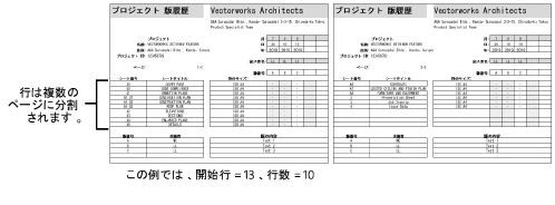

データをワークシートに挿入し、図面枠データのすべての行を収めるのに必要な追加のページを作成します。この機能は、プロジェクトに含まれる行が多すぎて印刷ページにきれいに収まらない場合に便利です。
このオプションを選択した場合にのみ、ワークシートに外部ファイル内の表題欄の情報が含められます。 |
開始行 |
複数ページのワークシートを作成する場合は、ワークシート内のセクションの最初の行を指定して、複数のページに分割します。 |
行数 |
ワークシートの各ページの開始行に続いて配置する行数を指定します。 |

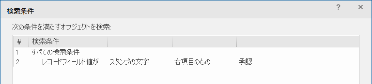

表題欄検索条件マネージャダイアログボックスが開き、現在の検索条件の名前と条件式が表示されます。
次のいずれかの操作を行います:
追加をクリックするか、行項目を選択して編集をクリックします。検索条件ダイアログボックスの説明に従って、レポートに含める図面枠の検索条件を指定します。これは下の例のように表示されます。
