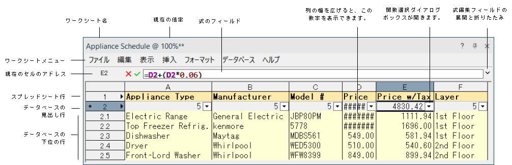

ワークシートには、スプレッドシートとデータベースの2種類の行があります。スプレッドシート行のセルには、定数(文字や数字)または数式が含まれます。データベース行は見出し行と補助行で構成され、特定の描画図形に関連するデータが表示されます。見出し行の選択条件を設定すると、条件を満たす図形ごとに下位の行が作成されます。
この例では、スプレッドシートの行1にデータベース列のラベルが含まれています。データベースの見出し行2は、図面内で「器具レコード」が連結されている各図形を表示するように設定されています。下位の行2.1から2.5は、図面内のこの条件を満たす5つの図形を表しています。
列には文字のラベルが表示され、行には番号のラベルが表示されます。データベースの補助行には、データベースの見出し行の番号に小数点と連番を付けた番号が割り当てられます。セルの列の文字と行番号は、A4、D2のようにスプレッドシートのセルのアドレスを示します(ただしデータベースの下位の行にはアドレスが表示されません)。
