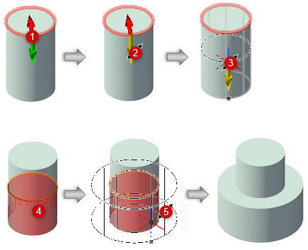

モードによっては、選択した辺(左)または関連するすべての辺(右)を隣接する面にオフセットできます。
オフセットが完了すると元の面はNURBS曲線で分割され、作成された面のいずれも直後にツールのプッシュ/プルモードを使用して移動できます。プッシュ/プルモードにより、平面での押し出し生成の操作または非平面でのシェル生成の操作を完了できます。ソリッドの合成または切り欠きが作成されます。押し出し/シェル生成の操作は図形の履歴に含められ、編集できます。ソリッド図形の履歴を編集するを参照してください。

図形の上にカーソルを移動すると、オフセットできる辺が強調表示されます。
オフセットする辺をクリックします。選択した辺の上に両矢印の付いた3Dドラッガーが配置されます。関連する辺モードでは、各矢印の方向にカーソルを移動すると関連するすべての辺が強調表示されます。
モードでは、Shiftキーを押しながらクリックして複数の辺を選択できます。同時に選択できるのは相互に連続している辺のみです。
オフセットの方向を示す矢印をクリックします。
カーソルを移動するとオフセットしたNURBS曲線がプレビュー表示されます。NURBS曲線は、図形の面、または形状によって可能な場合は図形の外側に配置できます。
クリックして、オフセットしたNURBS曲線を配置します。複数の辺または関連する辺を選択すると、すべての辺が同じ距離でオフセットされます。
オフセットが図形上に位置する場合は、面が分割されます。押し出し/シェルにできる分割面の上にカーソルを移動すると強調表示されます。変更する面をクリックします。
図形の面に突起または陥没のある複雑な図形の場合は、主要な面のみが分割されます。突起と陥没はオフセット操作の影響を受けません。
カーソルを移動して押し出しまたはシェル生成の操作をプレビュー表示し、クリックして変更を設定します。
このモードの例では、辺が隣接する面にオフセットされ、分割された面でシェルが生成されています。
関連する辺モードでは、関連するすべての辺が強調表示されます。(完全な手順を示していない)この例では、NURBS曲線は3Dモデリングに使用可能な、面から外れたオフセットとして図形の外側に配置されています。
