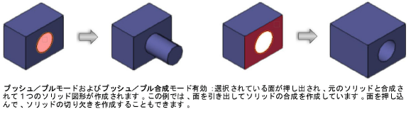

ソリッド図形の面上に形状を描画して押し出すと、2つの図形が1つのソリッドの合成または切り欠きになります。このサブモードが無効になっている場合は、押し出した新しい図形は独立した図形のままとなり、元のソリッド図形も変化しません。 または、プッシュ/プル合成モードが無効になっている場合は、Optionキー(Mac)またはAltキー(Windows)を長押しすると、プッシュ/プル合成の操作を完了させることができます。 ソリッド図形の面上にプレイナー図形を描画するには、オートマティックワーキングプレーンを有効にしておく必要があります。 |

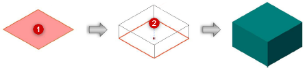

プレイナー図形を押し出すには:
プッシュ/プルモードを有効にしてプレイナー図形を作成します。
必要であれば、図形を選択解除せずに、表示を3Dビューに変えます。
プレイナー図形を選択したままクリックし、カーソルを動かして再度クリックし、押し出しを作成します。

ソリッド図形の面上にあるプレイナー図形を押し出す
ソリッドの面上に配置したプレイナー図形を使用して、押し出す新しい面を作成できます。オプションで、既存のソリッドと合成して1つのソリッド図形を作成することもできます。プレイナー図形を使用して新しい面を作成し、プッシュ/プル操作で以下のようにモデル化できます:
プレイナー図形自体を押し出せます。
プレイナー図形を押し出しから除外する領域に使用して、図形を取り囲む面を押し出すことができます。
選択している面の押し出しを既存のソリッドと合成し、ソリッドの合成または切り欠きを作成します。

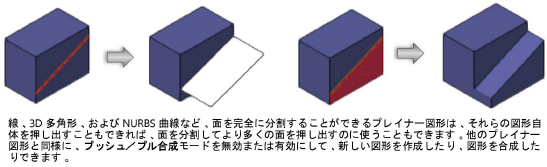

プレイナー図形は、面を完全に分割して、プッシュ/プル操作のための面を定義することができます。
プレイナー図形によって完全に分割されていないソリッド図形の面は、プッシュ/プルモードを使用して押し出すことはできませんが、プレイナー図形を押し出すことは可能です。プレイナーではない面(非平面)は押し出せません。
ソリッド図形の面上でプレイナー図形を押し出すには:
適切なツールをクリックして、必要なプレイナー図形を作成し、プッシュ/プルモードを有効にし、必要に応じてプッシュ/プル合成モードを有効にします。
あるいは、辺のオフセットツールを使用して、ソリッド図形の平面または非平面にNURBS曲線を配置し、隣接する面のいずれかを直後に押し出しまたはシェルにします。辺のオフセットツールによるダイレクトモデリングを参照してください。
既存のソリッド図形上にカーソルを重ねると、オートマティックワーキングプレーンにより、適切な平面が表示されます。
プレイナー図形を作成します。
図形を選択したまま、押し出す図形または面を強調表示し、クリックしてカーソルを動かし、もう一度クリックして押し出しを作成します。
