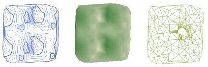

地形モデルのスナップショットを作成する
地形モデルのスナップショットを作成すると、地形モデルの複数の表示形式を同時に表示できます。スナップショットの固定を解除しない限り、元の地形モデルをさらに更新してもスナップショットには適用されません。スナップショットのビューは直接編集できません。スナップショットは地形モデルの2D/平面または3Dビューから取得できます。3Dのスナップショットはレンダリングできます。2Dの色分けされた高さ、または色分けされた勾配スタイルには、自動的にスナップショットの凡例が作成されます。

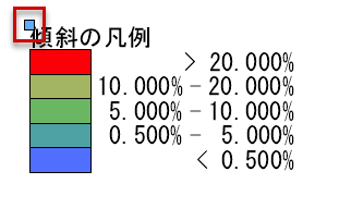

色分けされた高さまたは色分けされた勾配(等高線または三角形)の2Dスタイルで、地形モデルの2Dビューからスナップショットを作成すると、自動的に凡例が作成されます。
高さの凡例は、地形モデルの設定の一般ペインにある等高線設定で設定した地形モデルの高さの範囲を表します。
勾配の凡例は、地形モデルの属性の設定にある地形データの解析タブで指定した色分けされた勾配を表します。
制御点を使用してスナップショットの凡例を移動します。
選択したスナップショットのオブジェクト情報パレットで、凡例のプロパティを指定します。文字メニューで文字の書式を調整します。
