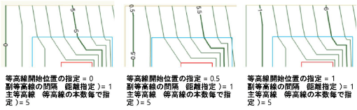

等高線開始位置の指定 |
2D等高線の開始位置の高さを制御します。

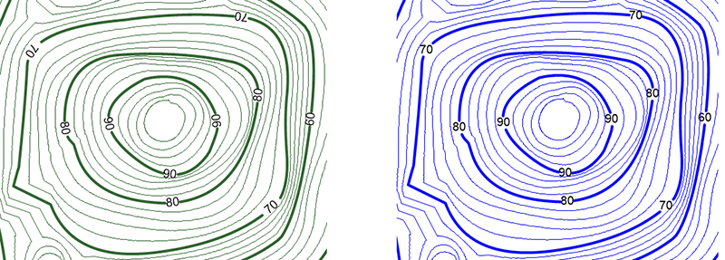

等高線ラベルを表示 |
2D等高線の高さにラベルを表示します。 属性の設定の地形モデルタブにある2D等高線ラベル属性で、等高線ラベルの外観を設定します。地形モデルのグラフィックプロパティを設定するを参照してください。 |
主等高線 |
主等高線のみにラベルを表示します。 |
主・副等高線 |
主等高線と副等高線の両方にラベルを表示します。 |

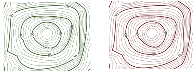

ラベルを地形線に平行 |
等高線ラベルを地形線に平行に表示します。
左は、ラベルを地形線に平行を選択した状態。右は選択を解除した状態です。 |
ラベルの向きを調整 |
選択を解除すると、ラベルは最も高い地点に揃えられます。これは等高線ラベルに一般的な動作です。このオプションを選択すると、ファイル設定の画面タブにある文字の反転禁止パラメータでラベルの配置を制御できます。
左は、ラベルの向きを調整の選択を解除した状態。右は選択した状態です。 |
