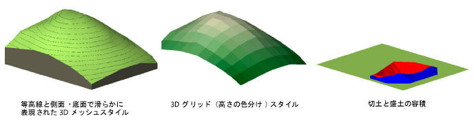

地形の2Dおよび3Dのグラフィック表示プロパティを指定して、目的のグラフィック要素の色と線の形式を取得できます。さらに、高さと勾配の解析用の色と、3Dの切土および盛土の容積表示用の色を指定します。これらのグラフィックプロパティは地形を最初に作成する時に設定でき、後でオブジェクト情報パレットの設定にアクセスして変更することもできます。

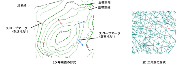

地形モデルタブで、すべての構成要素のクラスと色、ラインタイプ、線の太さ、および特定の構成要素ではマーカースタイルを選択して、2D(現況および計画)および3D地形モデルの表示をすべてカスタマイズできます。線をダブルクリックして属性を設定するか、項目を選択して編集をクリックします。

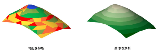

地形データの解析タブで、勾配と高さ解析のグラフィックパラメータを設定します。勾配の色は地形モデルの勾配の変更を、最も急な勾配から最も緩い勾配までの色の変化で示します。高さ解析は地形モデルの高さの変更を、最低から最高までの高さの色の諧調で示します。

勾配解析を表示するには、傾斜の色分けによる表示スタイルを選択します。高さ解析を表示するには、高さの色分けによる表示スタイルを選択します。
