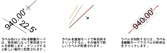

地形モデルの等高線上の各ラベルが、制御点と共に表示されます。
ツールモードをクリックして、ラベルのハンドルを移動、追加、または削除します。
一度に編集できる等高線ラベルは1つだけです。変形ツールの矩形モードは等高線ラベルの操作に一切影響を及ぼしません。詳細は、図形を変形するを参照してください。

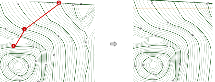

一連のラベルの位置を(1つずつ調整するのではなく)一度に制御したい場合や、等高線にさらに多くの等高線ラベルを追加したい場合があります。描画した曲線に沿って等高線ラベルを自動的に追加できます。
曲線に沿って等高線ラベルを追加するには:
2D/平面ビューで地形モデルを選択します。
オブジェクト情報パレットの等高線ラベルを追加をクリックします。
クリックして曲線の描画を開始します。再度クリックして、セグメントの終点と次のセグメントの開始点を指定します。ダブルクリックして線の描画を終了します(曲線を描くを参照)。すべての等高線の交点に等高線ラベルが配置されます。ラベルは、位置(等高線に並行または水平)など、地形モデル設定のすべての属性と単位設定に従います。操作後、描画した曲線は削除されます。
