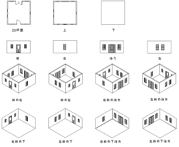

標準ビューを使用する
Vectorworksには複数の標準ビューが用意されており、図面領域の表示や向きを変更できるため、モデルを簡単にさまざまな角度から表示できます。標準ビューのオプションは、次の4つの基本カテゴリに分類されます:
カテゴリ |
説明 |
2Dビュー |
2D/平面ビューでは、図面が2Dで表示されます。これは、注記、図面枠、および2Dの作図に使用します。 |
3D基本ビュー/立面図 |
上、前、右、下、後ろ、および左ビューでは、3D基本ビュー/立面図が表示されます。 |
レイヤプレーンより上の3Dビュー |
斜め右、斜め左、右斜め後方、および左斜め後方ビューでは、レイヤプレーンの上から見た斜めの3Dビューが表示されます。 |
レイヤプレーンより下の3Dビュー |
右斜め下、左斜め下、右斜め下後方、および左斜め下後方ビューでは、レイヤプレーンの下から見た斜めの3Dビューが表示されます。 |

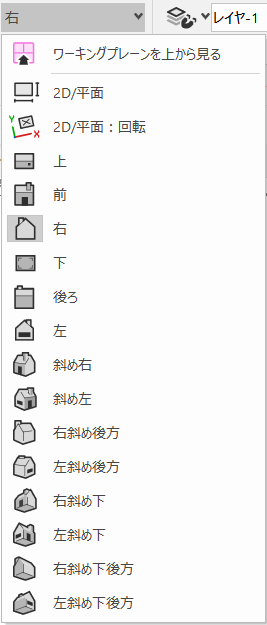

表示バーのオプション
表示バーには現在のビューが表示され、標準ビューコマンドにすばやくアクセスできます。ワーキングプレーンを上から見るオプションを使用し、ワーキングプレーンに対して垂直なビューに合わせることもできます。
2D/平面ビューを回転してから(Vectorworks Design Suite製品が必要)3Dビューに変更する場合は、2D/平面:回転オプションを使用して2D/平面:回転ビューに戻ることができます。
現在のビューをクリックし、リストから必要なビューを選択します。
デフォルトで、ビューはレイヤプレーンを基準にしています。ワーキングプレーンを基準にしたビューにしたい場合は、表示バーの基準面設定としてワーキングプレーンビューを選択します。概念:ワーキングプレーンを参照してください。
