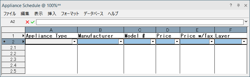

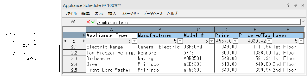

以下の例では、スプレッドシートの行1に、データベース内の各列のラベルが含まれています。データベースの見出し行2には、図面内で器具レコードが連結されているすべての図形を表示するように条件が設定されています。これらの図形は下位の行2.1~2.5に表示されます。行2には、列A~Dに、器具レコードのデータフィールド(器具タイプ、メーカー、品番、および価格)の内容が表示されます。列Eには、列Dの値を使用して器具の価格(消費税込み)を計算する式が含まれます。列Fには、図形を含む図面のレイヤが表示されます。

データベース行には、図面内の図形に関連するデータフィールド、計算、またはイメージが表示されます。データベース行を作成する時は、関連する下位の行でどの図形を表示するかを決定する条件を設定します。たとえば、図面内のすべての椅子を表示するように見出し行を設定できます。(見出し行の条件を満たす図形がない場合は、下位の行は生成されません)。複数の条件を指定できます。たとえば、リゾート地にあるすべての椅子のリストを作成したり、あるいはリゾート地に散在する二間続きの部屋から緑色の安楽椅子のみをリストアップしたりすることができます。
データベースの見出し行のセルごとに、その列に表示する図形の情報を指定します。列には、下位の行の図形の特定のプロパティ(クラス、レイヤなど)を表示できます。また、各図形に連結されたレコードに含まれるデータフィールドも表示できます。さらにはスプレッドシートセルの場合と同様に、定数、イメージ、または式を含めることもできます。

下位の行の各セルには指定した情報が表示されます。見出し行の各セルには、検出された図形の合計数が表示されます。あるいは列が数値データを返す場合、見出しのセルには下位の行すべての合計が表示されます。各行の情報は、ソート、同じ値を1行で表示、および値を合計値で表示できます。セルのコンテキストメニューを参照してください。
