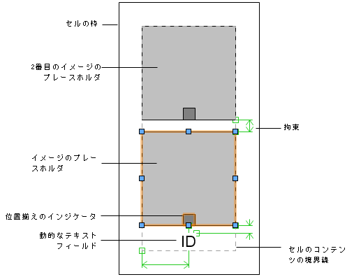

セルのレイアウトを編集する

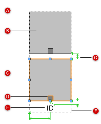

セルのレイアウトを編集してイメージ表示を微調整し、オプションでテキストフィールドと2D形状を追加します。レイアウトには複数のイメージを作成できます。レイアウト内で図形を追加または再配置すると、セルの枠が自動的に調整されます。レイアウトには、枠と少なくとも1つのイメージを含める必要があります。
2つのイメージと動的テキストフィールドを含むセルのレイアウト
A:セルの枠 B:2番目のイメージのプレースホルダ C:イメージのプレースホルダ(選択した状態) D:位置揃えのインジケータ E:動的なテキストフィールド F:セルのコンテンツの境界線 G:拘束 |
凡例を選択し、オブジェクト情報パレットのセルレイアウトを編集をクリックします。スタイルのある凡例の場合は、プラグインオブジェクトスタイルを編集するを参照してください。セルレイアウトが編集モードで表示されます。
あるいは、凡例を右クリックし、セルレイアウトを編集を選択します。
イメージのプレースホルダを選択すると、イメージの幅と高さ、垂直および水平位置揃え基準、オブジェクトの位置揃えに自動寸法を含めるオプションなど、オブジェクト情報パレットのイメージ編集オプションにアクセスできます。凡例イメージの定義をクリックして、イメージの定義を調整します(凡例イメージを定義するを参照)。凡例内でのイメージの見え方を確認するには、プレビュー表示を詳細に設定します。

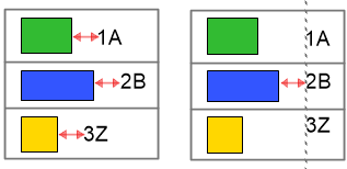

自動拘束を使用 |
選択したオブジェクトとその他の拘束されているオブジェクトの固定間隔を維持します。オプションで、列で整列を選択してオブジェクトの位置を揃えます。 |
列で整列 |
自動拘束を使用を選択している場合、このオプションを選択すると、レイアウトで指定した距離をオブジェクト間の最小距離として使用して、オブジェクトが整列されます。
オブジェクトとテキストの位置を揃えずに自動拘束した場合(左)と、位置を揃えて自動拘束した場合(右) |
