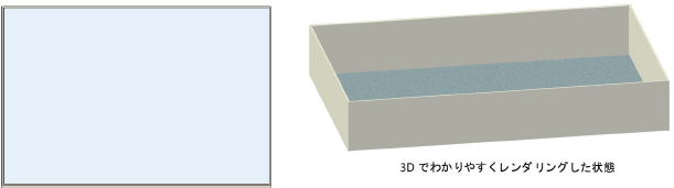

基本的なイベント計画の最初の手順は通常、イベント用の部屋の作成です。簡単な2D形状を基にして、指定されたパラメータに従い、部屋と床スラブが自動的に作成されます。
部屋を作成するには:
部屋を表す(四角形、曲線、多角形などの)閉じた2D図形を作成します。図形の寸法は、作成する部屋の内側寸法に一致させる必要があります。
2D図形を選択した状態でコマンドを選択します。
部屋を作成ダイアログボックスが開きます。壁と床スラブのプロパティおよび属性を指定します。
