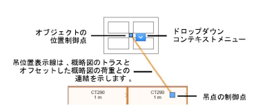

概略図のリギングオブジェクトを基準とした概略図の荷重の位置に応じて、概略図のオブジェクトに異なる制御点が表示されます。概略図のリギングオブジェクトにおける概略図の荷重の実際の位置に合わせて、すべての概略図の荷重に吊点の制御点が表示されます。連結されているリギングオブジェクトから概略図の荷重を表示するためにオフセットすると、オフセットした荷重にオブジェクトの位置制御点が表示されます。吊位置表示線によって、2つの制御点が連結されます。

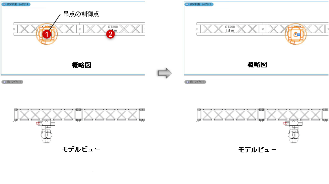

吊点の制御点:荷重の実際の位置を調整するには、吊点の制御点をクリックし、目的の位置で再度クリックします。スナップを使用すると、概略図のリギングオブジェクト上で吊点を正確に設定できます。新しい吊点に合わせて、モデル内の荷重が移動します。概略図の荷重をオフセットしている場合、オフセット距離は変化しませんが、吊位置表示線が調節されて吊点との連結が維持されます。
概略図で吊点の制御点を移動すると、概略図の荷重とモデルの荷重の両方が移動します。

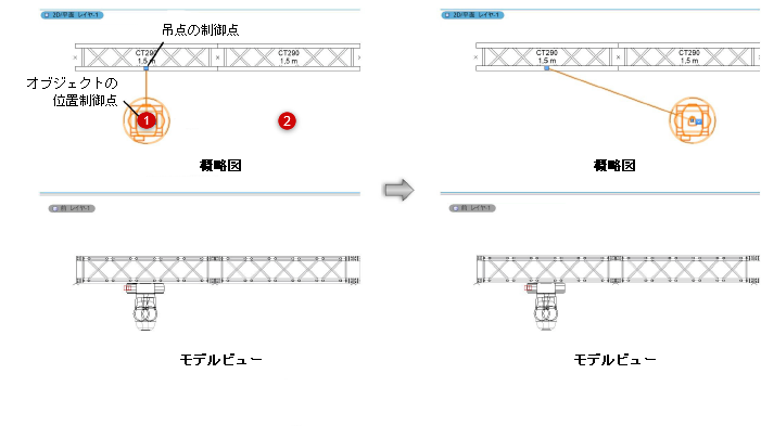

オブジェクトの位置制御点:概略図の荷重を概略図のリギングオブジェクトからオフセットすると、概略図のリギングオブジェクトに吊点の制御点が表示され、オフセットした荷重にオブジェクトの位置制御点が表示されます。オブジェクトの位置制御点をクリックし、必要な位置で再度クリックして、概略図の荷重のオフセット距離を調整します。吊点の制御点は移動しませんが、吊位置表示線が調整されて連結が維持されます。荷重の実際の位置は変化しないため、モデルは更新されません。
オブジェクトの位置制御点を連結されている概略図のリギングオブジェクトに再度移動すると、吊位置表示線が削除され、概略図とモデルの両方で荷重の位置が更新されます。
概略図でオブジェクトの位置制御点を移動すると、オフセットした荷重が移動します。オブジェクトの位置制御点を、概略図のリギングオブジェクト上の新しい吊点へ移動しない限り、モデルは更新されません。
