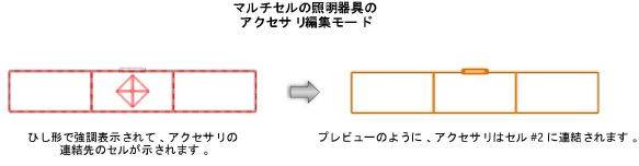

編集領域の任意の場所をクリックして、デフォルトの位置で照明器具にアクセサリを挿入します。マルチセルの照明器具では、ひし形で強調表示されて、アクセサリの挿入先のセルが示されます。アクセサリが配置される位置がプレビュー表示されます。アクセサリを配置する間にAltキーを押しても、ブーメランモードのセレクションツールは使用できません。

マルチセルの照明器具のアクセサリ編集モード
2回クリックして、必要な位置にアクセサリを挿入します(回転が適用されないようにするには、同じ位置で2回クリックします)。マルチセルの照明器具の光源ごとに挿入手順を繰り返します。
