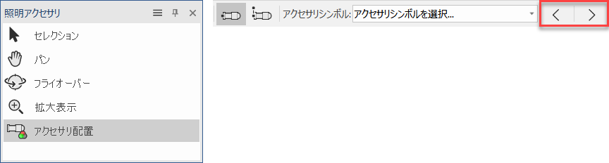

アクセサリ編集モードでは、編集しやすいように、ビューおよび表示設定が一時的に変更されます。特別な照明アクセサリパレットに、使用可能なツールが表示されます。これにはアクセサリ配置ツールが含まれており、図面領域の同じツールとは動作が異なります。
アクセサリ編集モードでは、このツールに複数の異なるモードがあり、選択中の照明器具間をスクロールするための矢印ボタンが用意されています。この矢印を使用して、編集する器具を探します。図面の原点およびワーキングプレーンの中心は、表示される照明器具の挿入点と一致します。

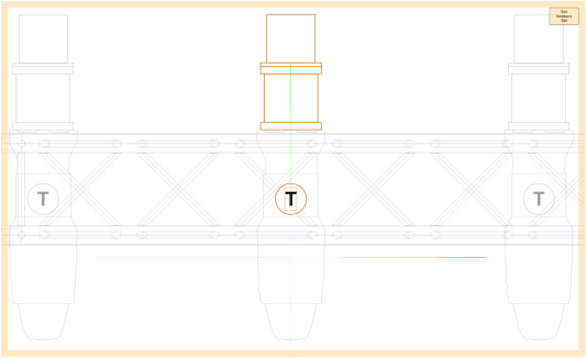

オブジェクト情報パレットで、アクセサリと吊り下げ金具を編集 をクリックしてアクセサリ編集モードを開きます。照明器具(または複数選択した照明器具のうち最初に選択した器具)にビューが拡大され、デフォルトの向きで表示されます。その他のモデルオブジェクトが表示されるかどうかは、環境設定:画面ペインでの編集モードによって決まります。
特別な照明アクセサリパレットを除いて、デフォルトのすべてのメニューコマンドおよびツールパレットが無効になります。使用可能なツールを使用してアクセサリを挿入し、必要に応じてビューを変更します。
アクセサリ配置ツールを使用して、アクセサリをデフォルトまたはカスタムの位置に挿入します。複数の照明器具を選択した場合は、アクセサリ配置ツールバーの矢印ボタンをクリックして、必要な器具に移動します。アクセサリ編集モードでアクセサリを挿入するを参照してください。
オンスクリーンビューコントロールやパンフライオーバー、および拡大表示ツールを使用して、ビューを調整します。
2D/平面ビューでは、各アクセサリの2Dコンポーネントのみが表示されます。3Dビューでは、3Dコンポーネントのみが表示されます。
