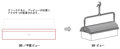

事前に照明器具を選択していない場合、デフォルト配置モードでは、強調表示になっている照明器具(またはマルチセルの器具の強調表示になっているセル)のデフォルト位置にアクセサリが挿入されます。
照明器具にアクセサリを挿入するには:
ツールとモードをクリックします。
アクセサリシンボルをクリックし、リソースセレクタでアクセサリを選択します。
アクセサリをデフォルトの位置に挿入する照明器具をクリックします。カーソルを照明器具の上に移動すると、照明器具が強調表示されます。マルチセルの照明器具では、ひし形で強調表示されて、アクセサリの挿入先のセルが示されます。アクセサリが配置される位置がプレビュー表示されます。
誤ってシンボルツールでアクセサリを挿入した場合、そのアクセサリは正常に機能しません。

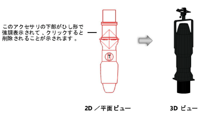

事前に照明器具を選択していない場合、削除モードでは、1つの照明器具(またはマルチセルの器具のセル)から1つのアクセサリを削除できます。
アクセサリを削除するには:
ツールとモードをクリックします。
アクセサリを含む照明器具の上にカーソルを移動します。削除されるアクセサリが、ひし形で強調表示されます。
クリックすると、対象のアクセサリが削除されます。
