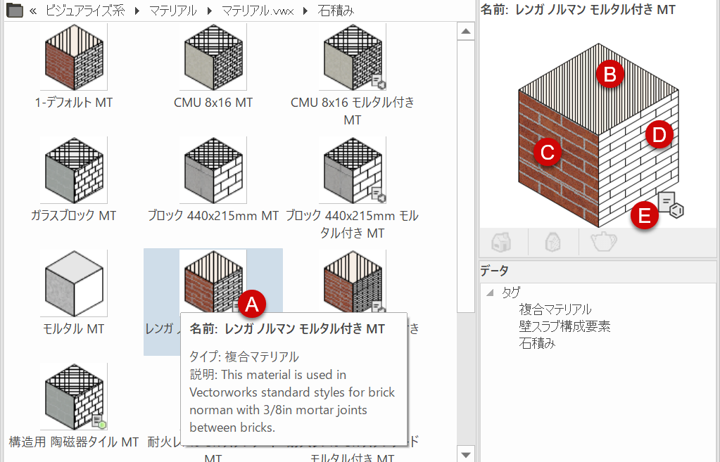

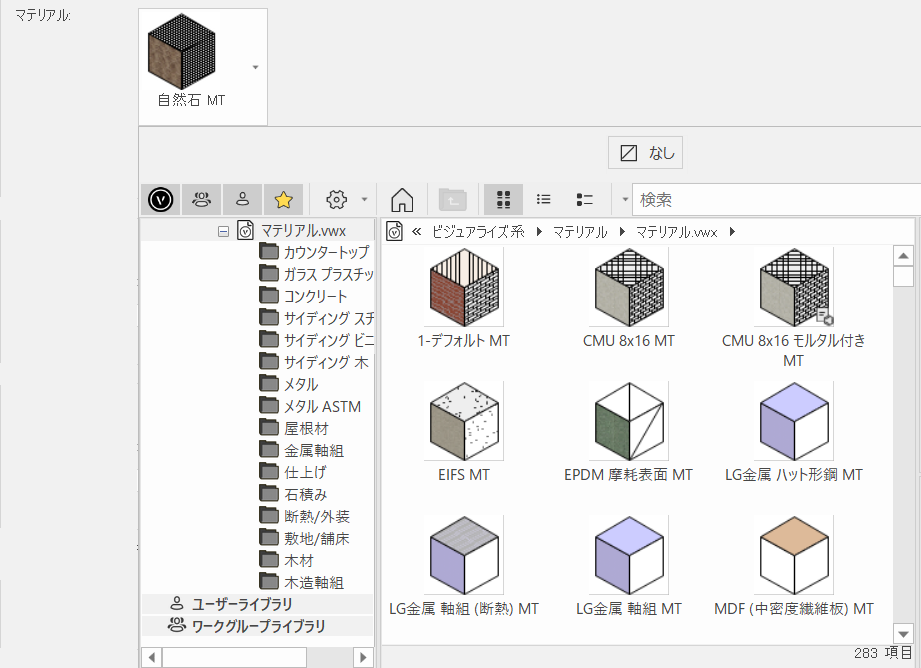

リソースマネージャおよびリソースセレクタでは、適切なマテリアルを選択しやすいように、マテリアルのサムネイルに情報が表示されます。
A:カーソルをマテリアルの上に移動すると、用途に関する情報がテキストヒントで表示されます。
B:アイコンの上面に面の属性が表示されます。
C:左向きの面にテクスチャが表示されます。
D:テクスチャに関連付けられたサーフェスハッチングがある場合は、右向きの面に表示されます。
E:バッジは複合マテリアルを表します。
