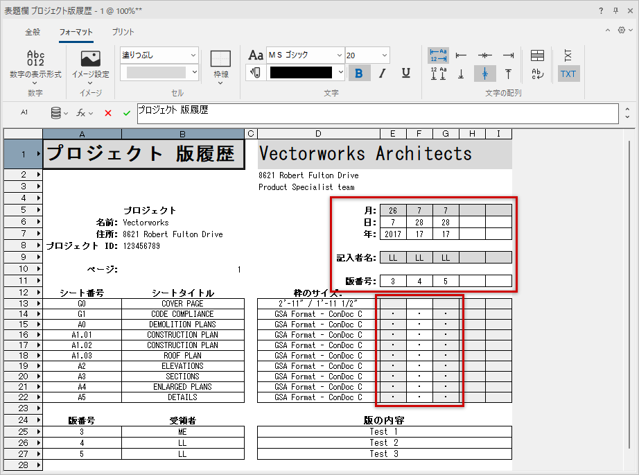

ワークシートの外観(フォント、色など)、フィールドのラベル文字、および設計会社の情報(ロゴも含む)は、カスタマイズでき(概念:ワークシートの概要を参照)、以降のレポートに使用するためにユーザーフォルダに保存できます。ただし、ワークシートの上部には版の日付や記入者などが表示されており、ワークシートの式はこれらの行に依拠しているため、ここには行を追加したり削除したりしないでください。版履歴レポートの場合、各版に含まれるシートが点で示されます。改訂履歴レポートの場合、版ごとに最後の改訂番号が表示されます。改訂なしで発行されたシートの場合は、点が表示されます。
版履歴および改訂履歴のレポート作成を実行すると、表題欄マネージャはレポートがファイル内にすでに存在するかどうかを確認します。存在する場合は、既存のワークシートに新しいデータが書き込まれます。レポートがファイル内にまだ存在しない場合、表題欄マネージャはまずユーザーフォルダを確認し、そちらにレポートがない場合はワークグループフォルダを確認します。リソースをユーザーフォルダとワークグループフォルダに保存する方法に関する情報は、カスタムリソースライブラリを作成するを参照してください。これらの場所のいずれにも既存のレポートがない場合は、ライブラリからデフォルトのレポートリソースが読み込まれます。デフォルトのワークシートには以下の名前が付いており、標準リソース(「[Vectorworks]」>「Libraries」>「Defaults」>「Reports_Schedules」>「Title Block Reports.vwx」)で使用できます。
表題欄 プロジェクト版履歴
表題欄 プロジェクト版履歴 単ページ
表題欄 プロジェクト改訂履歴
表題欄 プロジェクト改訂履歴 単ページ
表題欄 図面改訂ログ

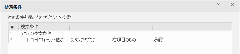

追加をクリックするか、行項目を選択して編集をクリックします。検索条件ダイアログボックスの説明に従って、レポートに含める図面枠の検索条件を指定します。これは下の例のように表示されます。
