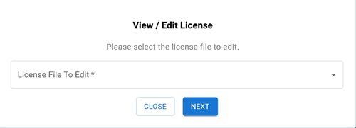

サーバー管理のホームスクリーンにあるサーバーメニューから、View / Edit License(s)を選択します。
View / Edit License画面が開きます。
License File to Editリストから、編集したいライセンスファイルを選択します。
NEXTをクリックします。
