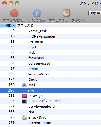

アクティビティモニタを利用してRLMサーバーを終了させるには:
ISVサーバーを終了します。
アプリケーション>ユーティリティを選択して、アクティビティモニタを起動します。
プロセスリストでrlmを選択します。
プロセスの終了をクリックします。終了したいプロセスを確認して、終了をクリックします。
